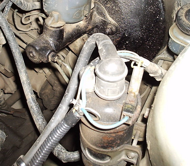

у меня тоже 1 катушка симптомы бывают похожие утром поработает 1-2 мин глохнет но потом заводится без проблем ,как будто бензин сначала вырабатывается а новая порция не успквает догнать ,но пока забил катушку проверить сам незнаю как у меня стоит ещё родная а скока они служат ??х.. знает .
626 GD.jpg [ 148.98 | Просмотров: 3436 ]
29 ноя 2006 12:52
KESH, у меня тоже вроде родная
у тебя к катушке 3 провода подходит кроме высоковольтного
а у меня их 4...

у меня тоже 4 провода на фото плохо видно но с каждой стороны подходит по два,короче я заказал новую на existe за 950 руб(неоригинал)буду ждать, а старой 15 лет,беру в прок мало ли навернётся где нибудь в глуши. :cry:
05 дек 2006 12:51
KESH, у тебя эти каждые два провода прикручены к одной клемме на катушке
у меня же на катушке 4 штырька и к каждому проводок
