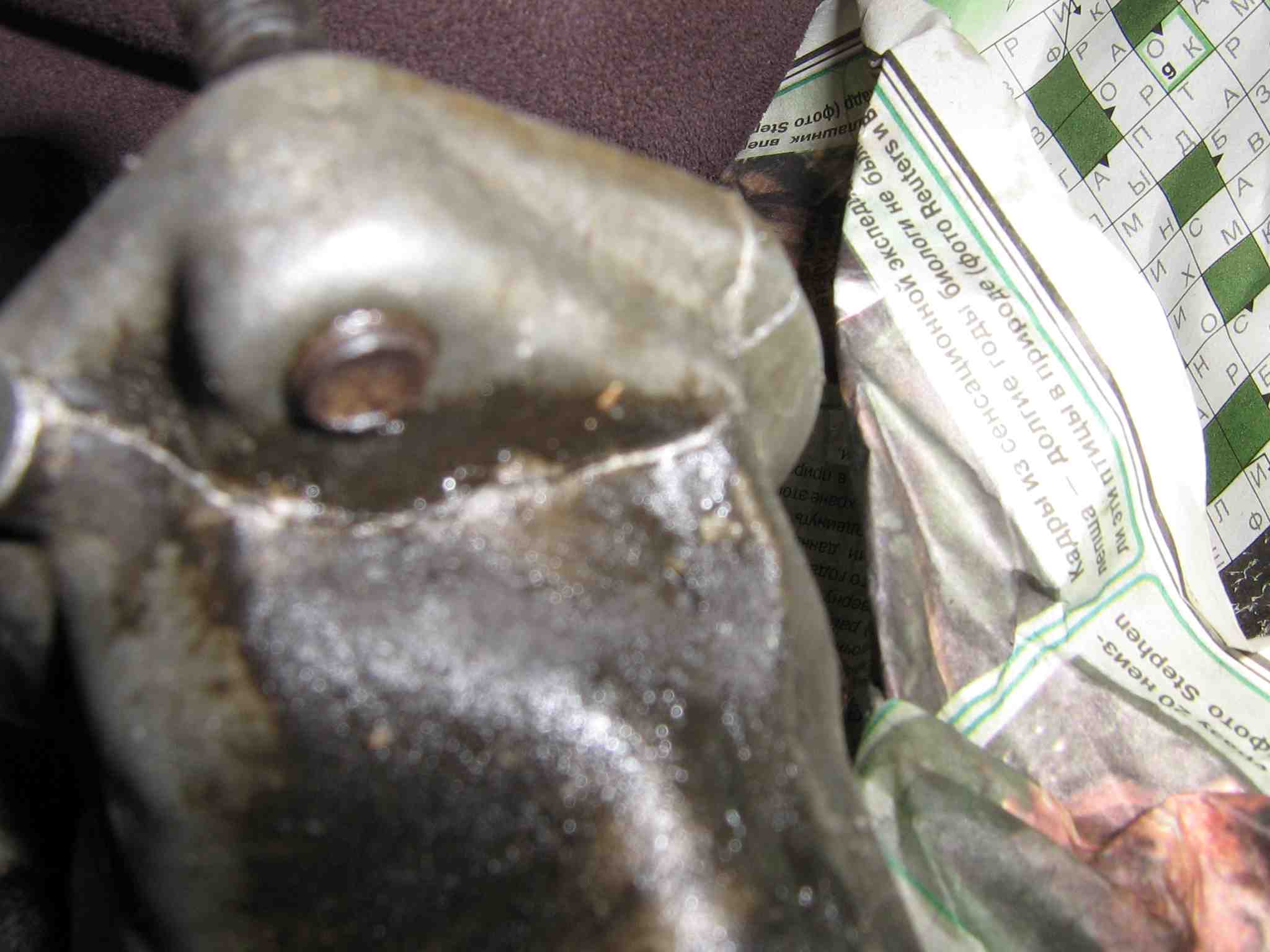

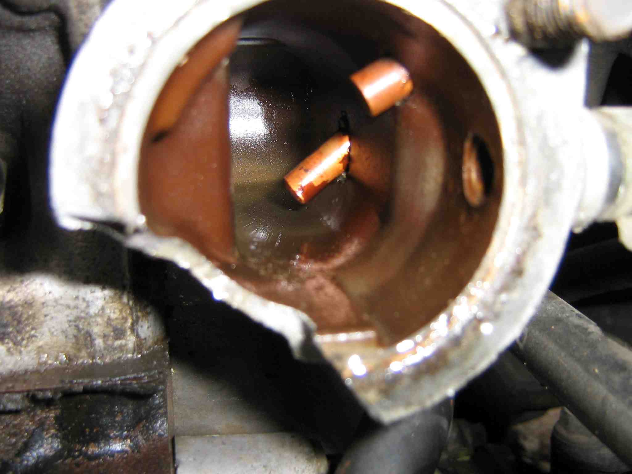

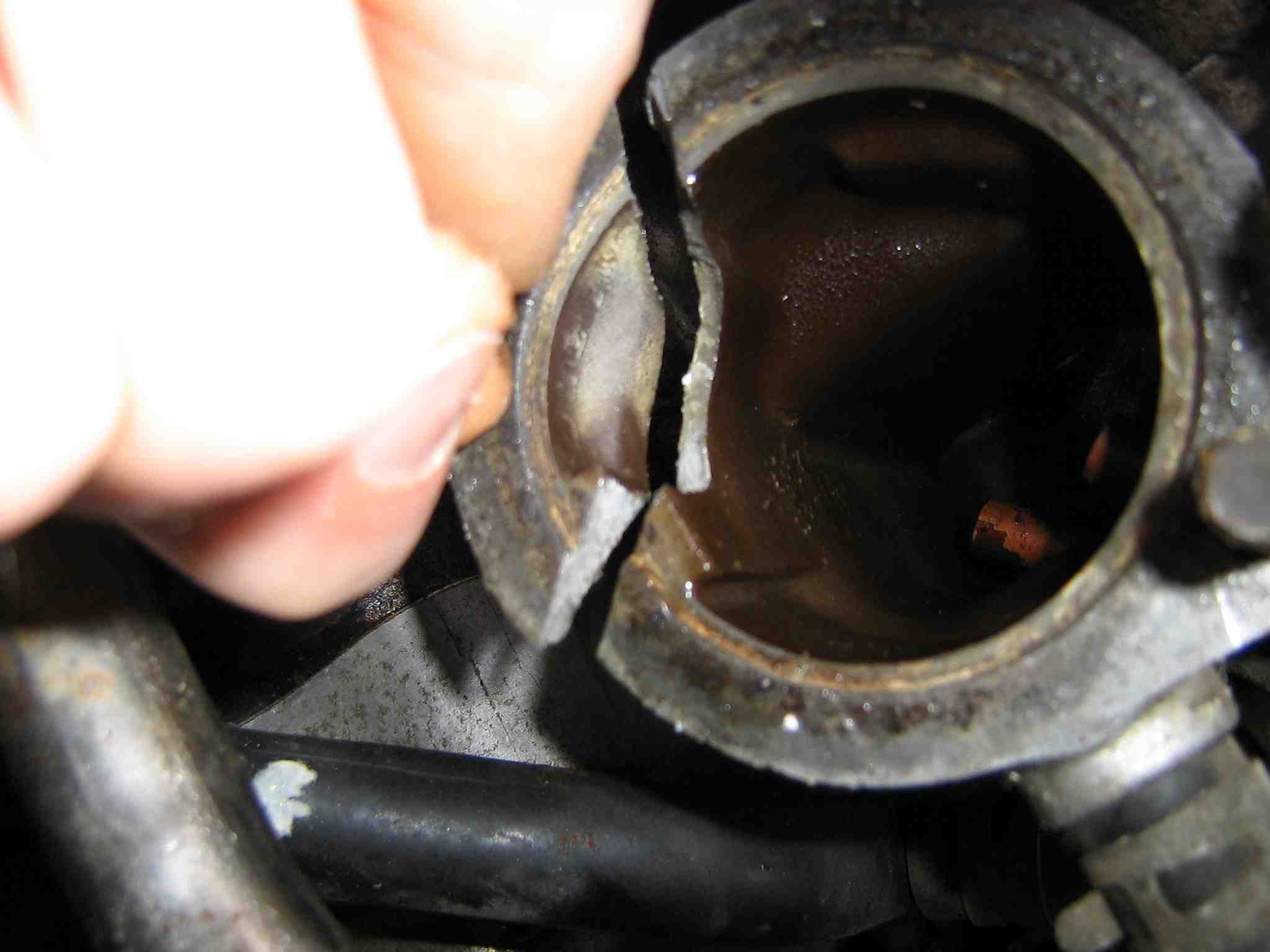

а вот и фотки, кстати треснул через месец после замены термостата,
Кстати всё уже снял и заварил, Кто потскажет как правельно поставить распределитель?
