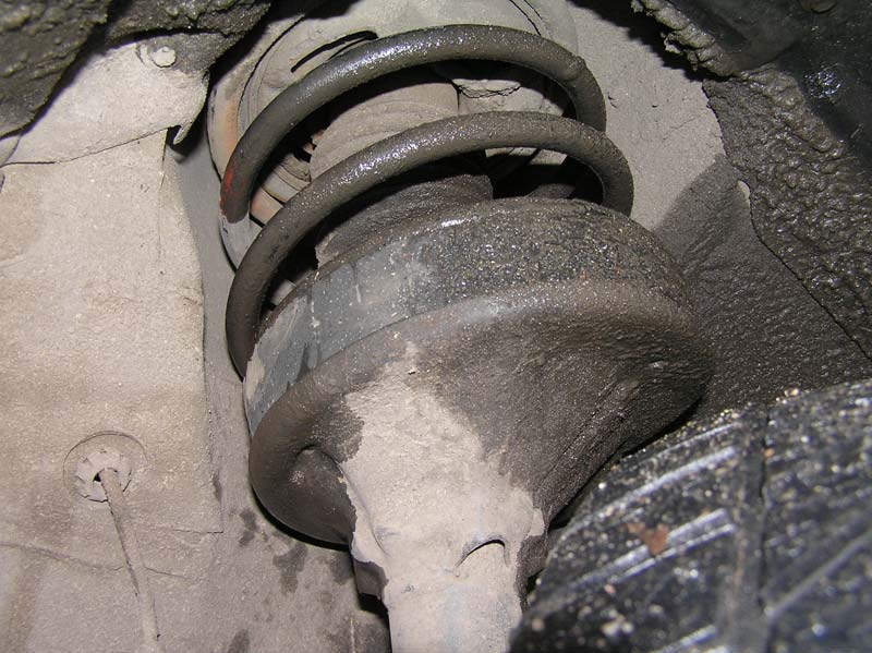

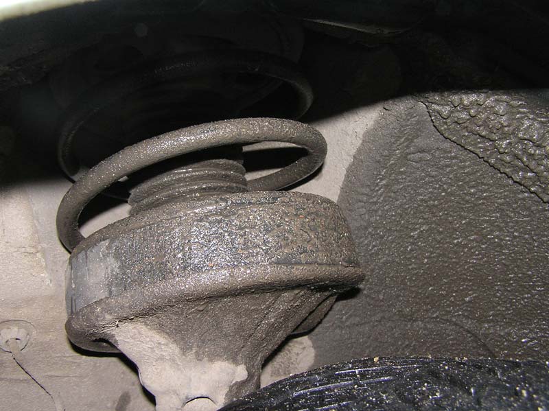

Осуществил давно задуманное. Демонстрирую. Материал - жёсткая резина, 35 мм. Сжался, зажмурился и забился в угол в ожидании разгромной критики.

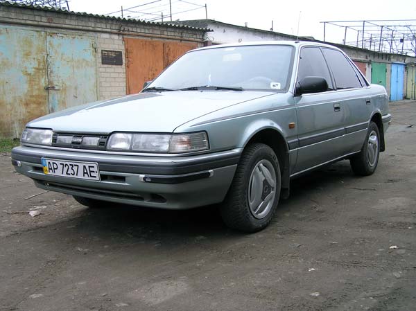

Сделаю сегодня фотку общего вида. ДО и ПОСЛЕ. Сейчас вроде ровно стоит. Меряли линейкой (по порогам и колёсным аркам), получилось, что задок выше на 1 см. Под задние стойки подложены жигулёвские резинки. Передняя часть поднялась на 3,5 см после "доработки". А как должна стоять новая машина на новых пружинах, могу только догадываться. Результатом пока доволен. Днищем больше не скребу по буграм и проезжаю там, где даже и не пытался раньше. Плюс к этому поменял все сайленблоки. Тишина-а-а-а. Просто балдею. Хочется ездить и ездить.

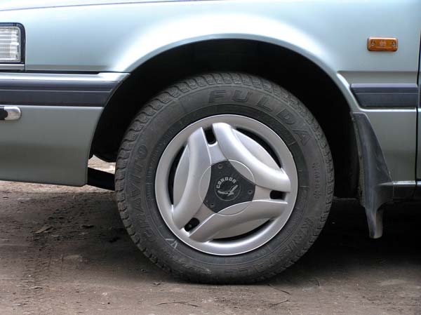

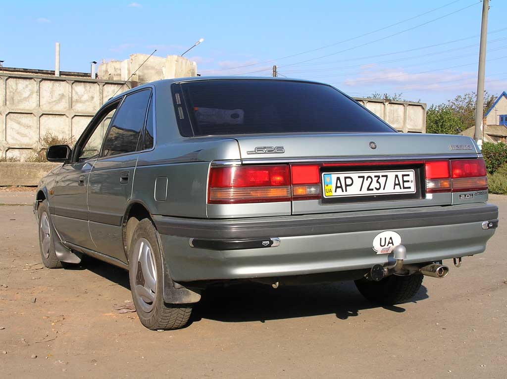

На фотках всё должно быть видно.
Комментарий к файлу: С проставкой 35 мм
PC090084.jpg [ 35.21 | Просмотров: 5178 ]
Комментарий к файлу: Вот так стало
PC090083.jpg [ 42.92 | Просмотров: 5178 ]
Комментарий к файлу: Вот так было.
PA090005.jpg [ 79.79 | Просмотров: 5181 ]

1. Конструктивно резиновая проставка сделана из ОЧЕНЬ жёсткой резины, на верхней части, контактирующей с пружиной, сделана проточка, в которую она и ложится. Сам резиновый "блин" разрезан от центра к краю (радиус), так как нижняя опорная чашка пружины имеет выштамповку под виток пружины. То же самое выполнено и на "блине". Так что, вероятность соскакивания пружины нулевая.

MILITARIST, Сейчас, помоему, она как то высоковато стоит или у нас все GD-хи просевшими ездят ;) . Если вопрос о замене пружин не стоял на повестке и самому нравится ездить как на джипе, то не вопрос.
