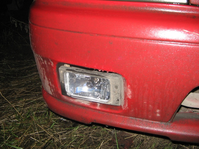

Установка противотуманок заняла 1 час времени, не снимая бампер (!)
по деньгам
1. фары противотуманные с лампочками ВАЗ-2110 2-шт (350 руб)
2. кнопка включения ПТФ MAZDA ориг. (300 руб)

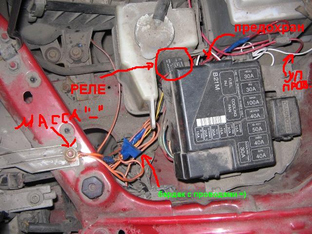

3. реле (15 руб)
3. предохранитель плавкий врезаный в провод на 16 ампер КАМАЗ (4 руб) (может подойти от магнитолы)
4. провода и подрелейник - (30 руб)
5. 1 метр ПВХ кабельканала 150x150 mm (20 руб)
6. саморезы по дереву 10 штук (10 руб)

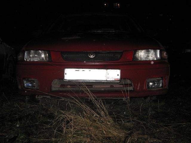

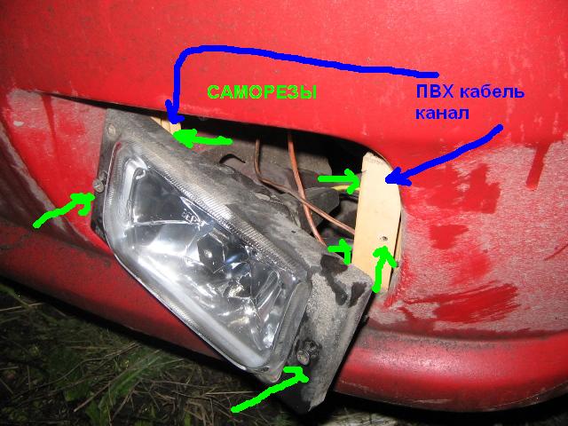

собственно по установке:

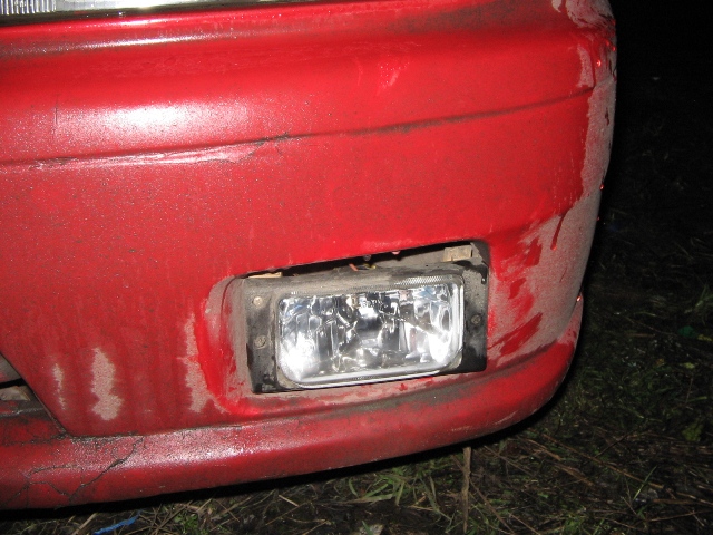

1. Сделал крепление для фар из ПВХ кабель канала и закрепил их по бокам колодцев ПТФ в бампере (см.фото)
2. Пока не разбрался со штатной проводкой, поэтому протянул сам провода ("+" от АКБ, "-" на массу)
3. Установил фары на саморезы

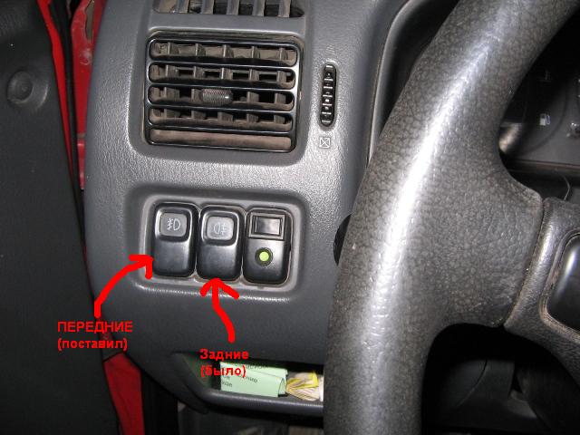

4. протянул управляющий провод от реле к кнопке
5. "+" взял с кнопки задних ПТФ и подключил "+" и упр.провод к новой кнопке.
6. регулировка фар (пока мне ещё предстоит)
7. готово!

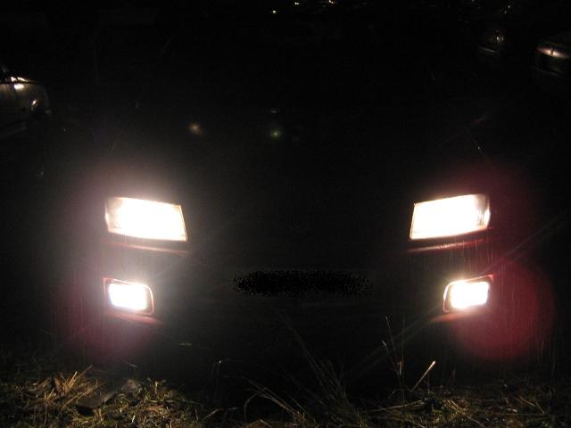

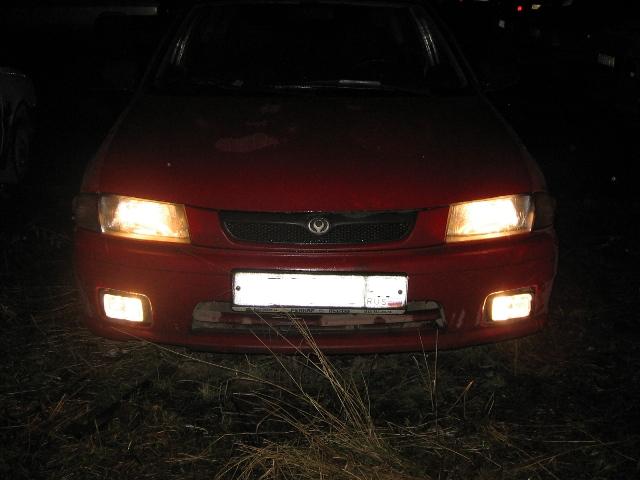

Эффект получился примерно как я и ожидал. Очень хорошо освещается обочина и слева от машины.

14 дек 2006 07:13
Всё хорошо, но выглядит как-то не по-японски :)
Идея с кабель-каналом мне понравилась.
Надо сделать какую-нить декоративную "морду" для фар, чтобы не так уёбищно смотрелись и заодно закрыть ей саморезы.
14 дек 2006 08:23
Да извините, но смотрится убогенько. :(
14 дек 2006 09:48
я особо то не на что не претендовал, Я ЖЕ В ТОПЕ НАПИСАЛ "БЮДЖЕТНЫЕ". Если хотите оценить время-деньги-трудозатраты, то попробуйте поставить сами, и если получится выкладывайте в форум. Щели между бампером и фарами пока думаю как закрыть, скорее всего это будут вставки (как и предлагает Majesty) но не спереди и за фарой
