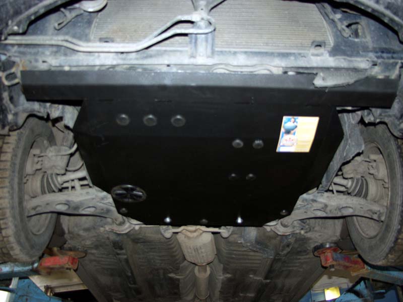

Вот как выглядит Шериф на GE-шке...
m_2_3.jpg [ 66.29 | Просмотров: 6271 ]

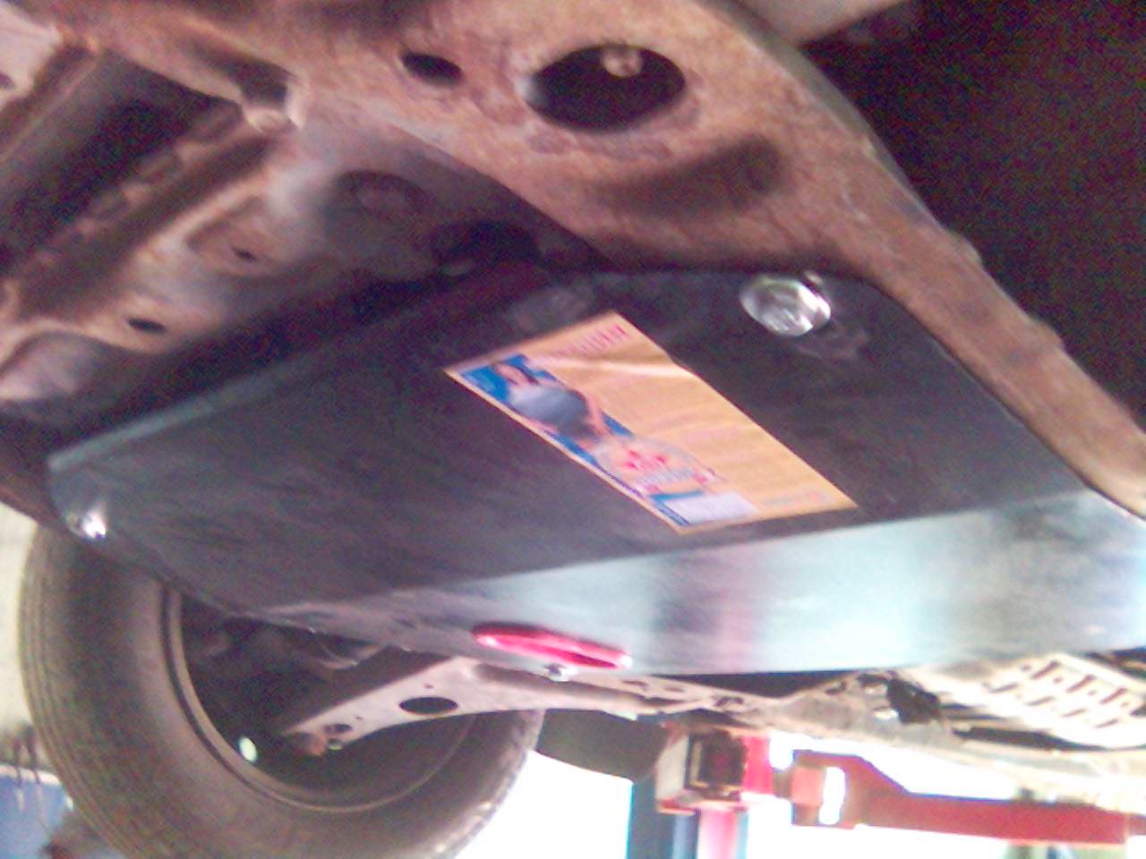

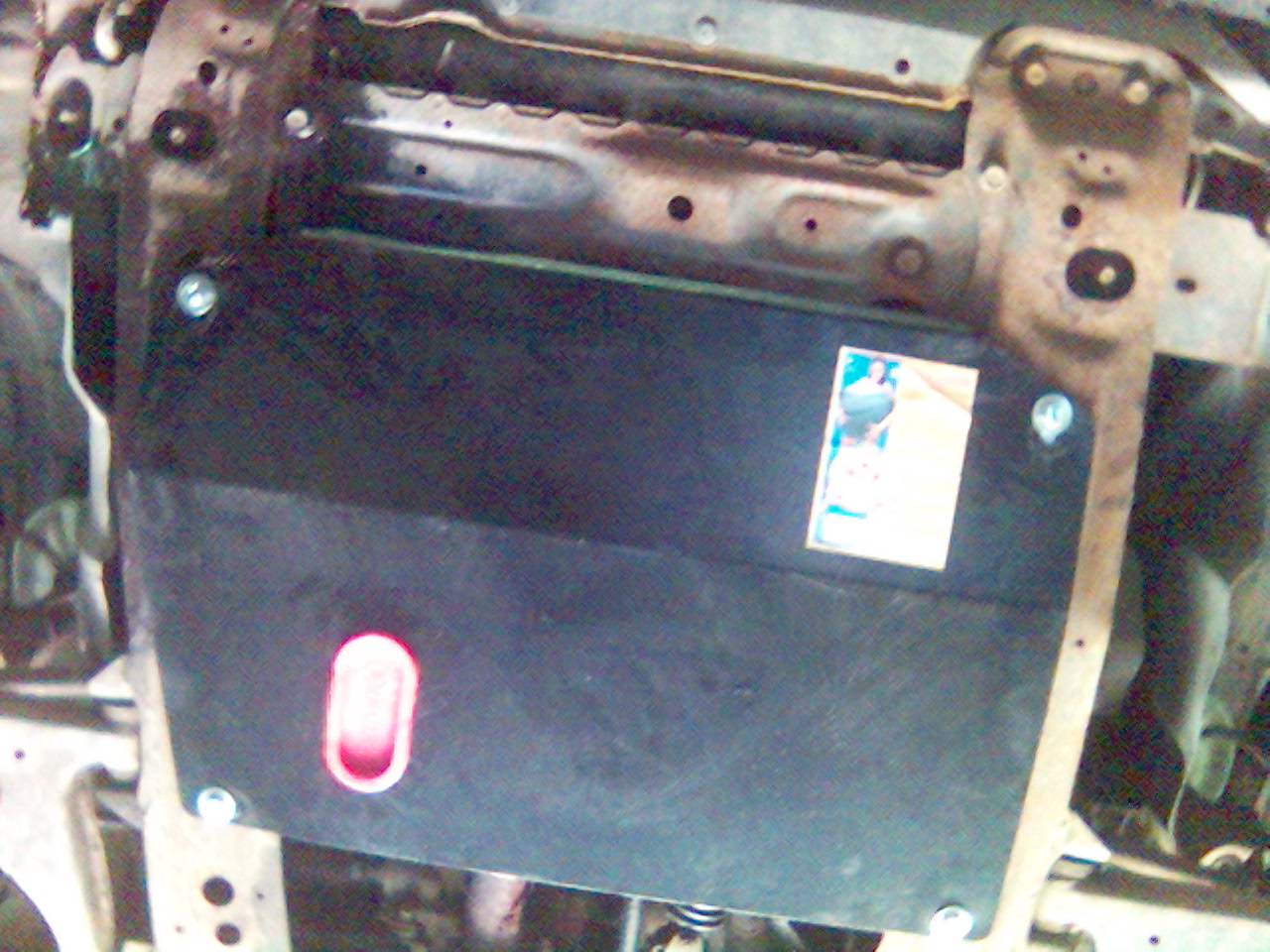

А вот как выглядит шериф на моей ГД
Picture(50).jpg [ 130.69 | Просмотров: 4671 ]
Picture(49).jpg [ 102.74 | Просмотров: 4652 ]

GE-шный Шерифф вроде бы больше площади покрывает, судя по фотке. На GD-шку пожалели металла.

md, защита на GD ниже катализатора встала или нет? Сколько стоит? Нужно ли в ней что-нить сверлить? Прилагаются ли болты?
удобно ли менять масло?

_ROSPIKE_, Болты и закладные идут в комплекте. Ничего ни сверлить не переделывать не надо. Ставится за 15 минут из которых пришлось 10 минут всякое г из моторной балки выковыривать чтобы закладные нормально ставить. Промежуток между каталиком и защитой сантиметра 3-4 примерно. Ничего не мешает и не барабанит при езде. Зато спокоен как слон теперь и глиссирует еще шикарно по лужам. :crazy: проблем с заменой масла нет никаких. Вынимаешь резиновую заглушку и вуаля - вот она пробочка. Отверстие достаточно большое - менять удобно.

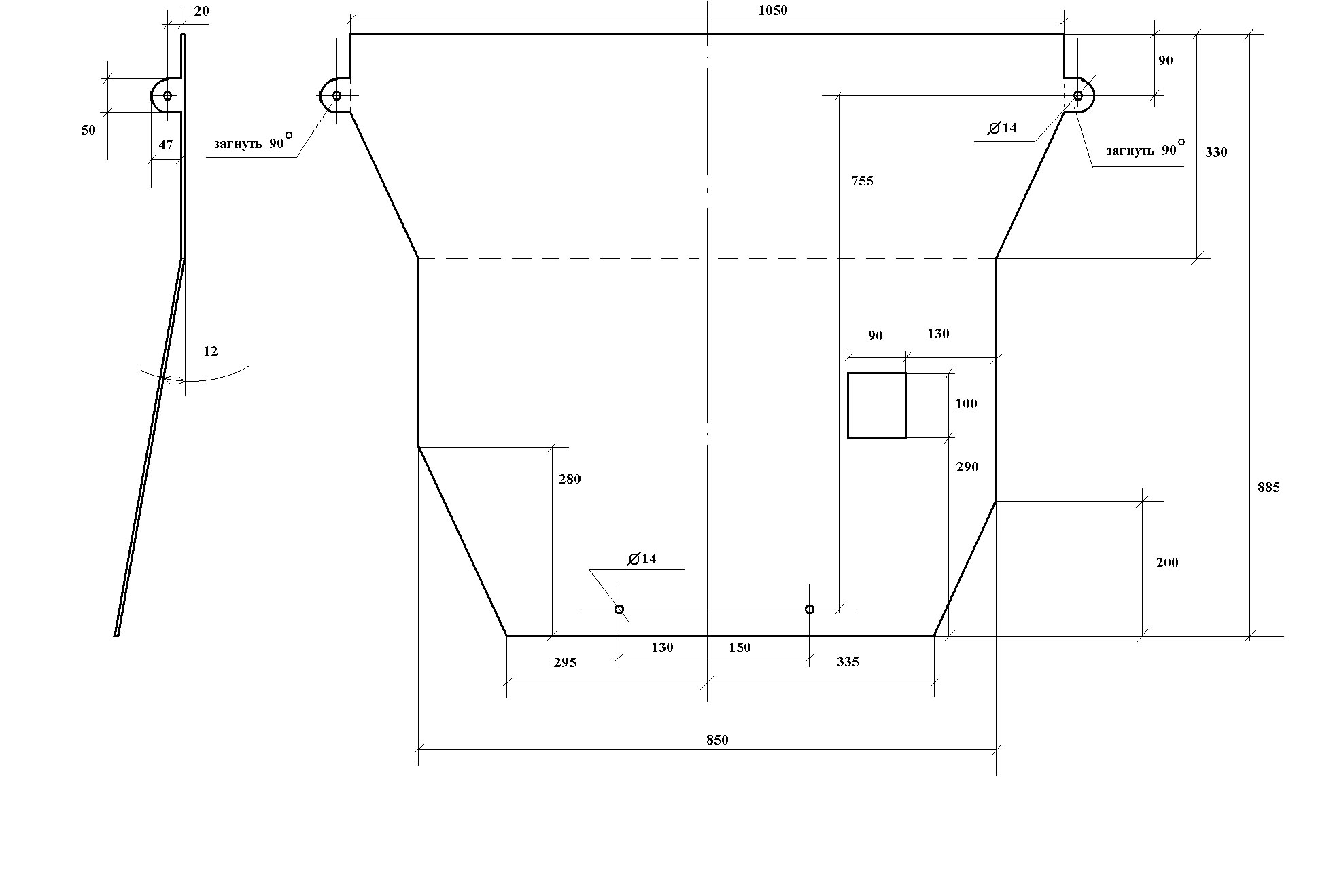

Я два года назад ставил вот такую самоделку(см.чертеж) из листовой стали 2,0 мм.(вырубят по чертежу в любой нормальной РММ).
Крепеж 4 оцинкованных болта с большими шайбами.
Ставил поверх штатных пластмассовых кожухов,немного уменьшился
клиренс и за 2 года поржавела (лень было красить),но зато :
- в подкапотном пространстве ни грязи ни воды
- несколько раз конкретно спасла на выбоинах и ухабах в лужах и на трассе.
_f.jpg [ 121.38 | Просмотров: 4703 ]
