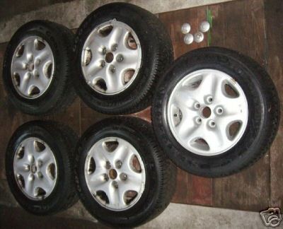

Я вот пошел в ФАК и нашел там таблицу по колесам, по данным которой колеса на Мх-6 и ГЕ одинаковые по размерам. А вот не так! :evil: я, купил эти колеса комплект от Мх-6 с зимней резиной и поставил на ГЕ, типа вот я, на зимней резине еще и литье за 100 Евро. Тока эта резина при движении издавала шум, как будто я еду на тракторе. Эта резина Буковками(!) задевает за задние стойки и издает шум. Я, наивный , думал что она просто дубовая (не новая) и с зимним рисунком. Короче вылет на ГЕ=35 а на Мх-6=45. Поставил свою штамповку с новой всесезонкой... буду теперь покупку снова выставлять на продажу :x . А составителю таблицы яйца оторвать! :evil: :x

че не веришь то? я сам менял, а не дядя вася, и с родными дисками там палец пролазиет между колесом и стойкой а с неродными ничего :o

короче! чтобы было понятней: я купил СТАНДАРТНЫЕ диски от МХ-6!

по вылету есть допуск - для 626 35-50, но исходная цифра 35. для МХ6 - 40-55, исходный 40. в принципе здоровое перекрытие. это надо найти с вылетом более 50, чтобы задевало. ну и плюс еще ширина обожа для 626 6,5, для миксы 7, это еще 1,27 мм на сторону. может крайние показатели сошлись?

параметры резины и диска: Goodyear Eagle Vector 195/65/R14 89H 5.5-6J; Диски Мазда МХ-6 114.3 диаметр окр. отверстий крепления R14 6J вылет 45 нагрузка макс 590кг на колесо.
e2bc_1_b.JPG [ 26.18 | Просмотров: 5064 ]

ну не может такое колесо цеплять! там еще запас должен быть!
