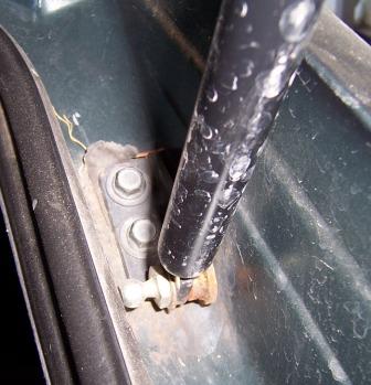

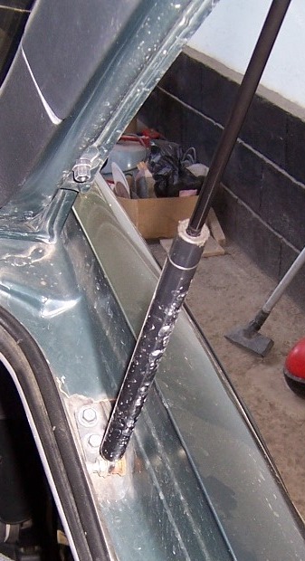

В качестве "опции" к купленной полтора года назад ГЕшке от бывшего хозяина мне досталась тросточка для подпорки двери багажника. Промучившись около месяца, я всё же избавился от подпорки, заменив газовые подпоры на неоригинальные, фирмы "HK", для фольксвагена транспорттёр Т 4, кто-то здесь советовал в своё время. Брал в екзисте, номер запчасти G10109. крепления к кузову оставил от старых, новые прикрутил через втулочку болтиком, кажется, М8. заплатил 600 рублей за всё удовольствие и, честно говоря, не расчитывал, что долго прослужат - неоригинал, всё таки. Однако, держат по сей день, багажником с моей работой приходится пользоваться раз 5...10 в день, в среднем, единственно, медленно стараюсь открывать-закрывать дверцу, думаю, так проработают дольше. перед тем, как ставить эти, пробовал от опель-вектра польского пр-ва с рынка по вдвое большей цене - вернул сразу же - не держат.

А фото можно!

i500, фото, как смог. вспомнил, что к родным креплениям приварил гайки М8, кажется...
от соболя подходят ещё на GF, здесь кто-то советовал уже, я подсказал соседу, он себе поставил, доволен.
