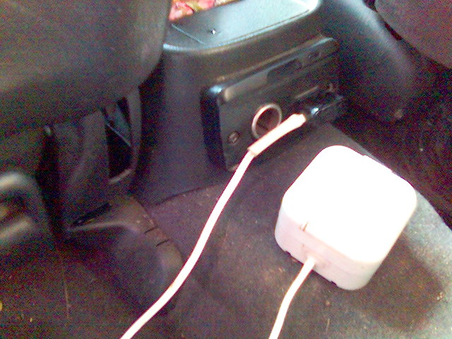

pappi, блок на 12В (прикуриватель) и 127В(под плоские контакты) находится аккурат между передними сиденьями, в свое время был прикрыт аккуратной черной крышечкой. Пока один из пассажиров не сорвал ее ногой, я и не подозревал о такой электрофикации масяни :)

Ну где эта крышка? У одной Мазды на на сотню или или как?

значит на кожухе тоннеля в центре? там где у меня только пепельница для задних пассажиров. да еще и 127. вот сервис, обалдеть, это ж там преобразователь стоит 12-127. прикольно. а мерил - напруга есть, работает?

Да, прям в торце кожуха.
В наше время 127В понимают все блоки питания конденсаторного типа. Телефоны, ноутбуки, кпкшки и много всякой разной фигни заряжаются/работают обычно именно от таких БП, на них вольтаж указан 110-220В, плюс они еще и легче и меньше в размерах. Если БП трансформаторный, на нем скорее всего будет написно 220 и работать он, естественно, не будет, если нет переключателя 220/127В. Так что потребителя найти не проблема :)
Я, чтобы не париться с плоской вилкой, сделал удлинитель с нормальной закрывающейся розеткой. Телефонная зарядка, бритва, ноут - все пашет :)
В выходные постараюсь сфотать.

конденсаторный тип - это пять :D но речь не об этом - хорошая розетка. и важно, что да, работают они от 127.фотки гуд, для общего развития.
626 GF FP-1,8 1997год
29 янв 2007 11:56
pappi, ну хорошо, бестрансформаторный :D
Сделал я наконец-то фотки, за качество звиняйте - мобила, если что еще интересует - пишите...
Да, питает это чудо японской мысли похоже вот этот блок http://www.mazda-auto.ru/forum/viewtopi ... c&start=25
Может японец сам машину проапгрейдил?

очень на то похоже, потому как неродное и гнездо, и корбка из того топика.

Короче самопал.

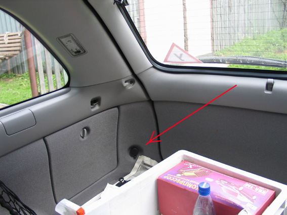

Ну, у меня сзади в багажнике есть гнездо прикуривателя - тока не разу не пробывал его еще... прикрыт он заглушкой.

Migel, А подскажи, где оно там находится?
05 фев 2007 12:09
2 retvizan
Вот гляди - выделил стрелочкой
т.е. это справа (если лицом к багажнику стоять) в стойке кузова, рядом с боковым кармашком.
