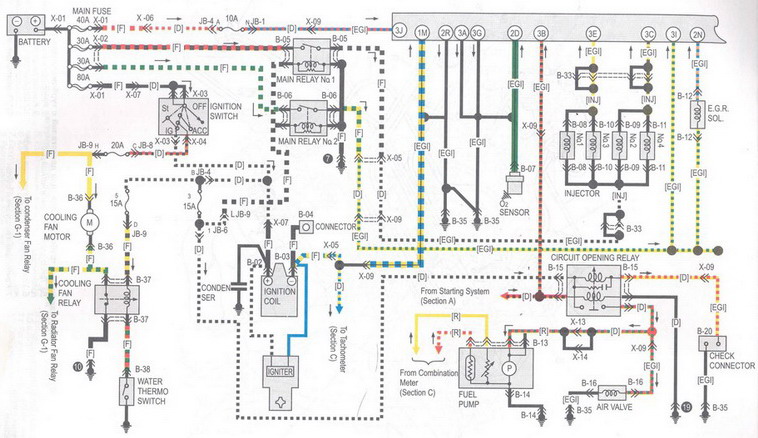

Ребят, хочу поменять кислородный датчик, может у кого-нибудь есть схема?, в сервисе не знают куда его втыкнуть.....
у меня мазда 626 1990г 2 литра, модель двигателя FE

А книжку скачать слабо? :evil:
264new.jpg [ 114.64 | Просмотров: 1997 ]

Если проблема куда воткнуть по электрике - смотри схемы, если физически куда втыкать не знаешь - прям на выходе из "штанов" есть фланец - туда и вворачивай.
Вот на всяк случАй микромануал
http://partyzan1974.narod.ru/car/lambda/lambda.html
