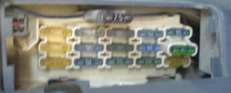

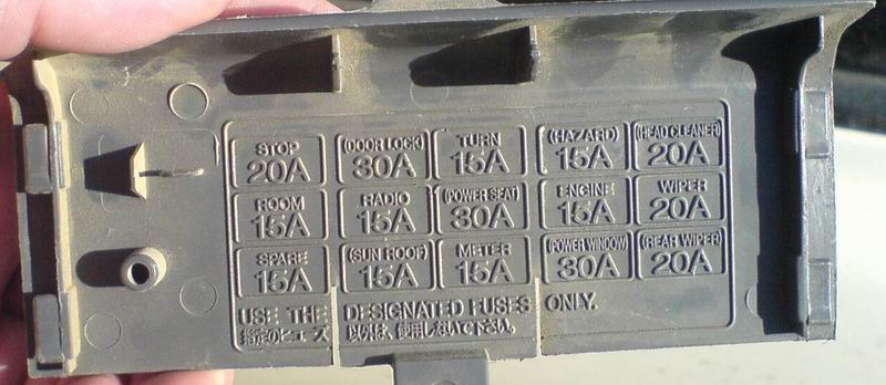

На еще и фоты раз обещал, тока сорри - в тени сонерик снимает хреново, но по цвету и крышке догадаться можно.
Комментарий к файлу: Сам блок (типа в тумане) :)

Комментарий к файлу: Крыжка
DSC00539.JPG [ 57.6 | Просмотров: 5009 ]
02 фев 2007 12:57
ещё раз мега-респект :)
надо будет на досуге эту табличку на разборе поискать...
она целая, только номиналы оплавились и не читаются :lol:

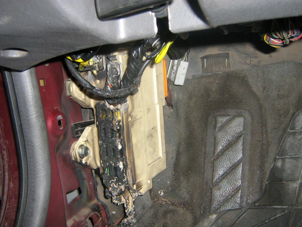

вот, испугнитесь.
кстати, что это там за разъём на заднем плане? я мельком посмотрел, вроде ответного не нашёл :) это от чего?
Комментарий к файлу: ужоснитесь
IMG_0199.jpg [ 143 | Просмотров: 4082 ]

Это снимок не с кладбища? Надеюсь, что нет! :D А разъем, если завтра будет тепло, гляну. Все равно задние колодки менять, умерли...

Нет, не с кладбища...
Мася стоит под окном :)
Объехал тока что несколько СТО, электрики хором отказываются браться за поиск коротыша :(
Итог - завтра у меня будет секс на тему разборки торпеды.
