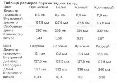

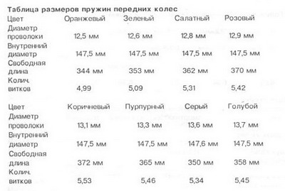

03 фев 2007 15:02
вот чего было в книжке на GD, книжка в FAQ за 1995 год. там в конце много справочных данных. может и на GC пойдет. :wink:
170.jpg [ 30.14 | Просмотров: 3909 ]
169.jpg [ 25.38 | Просмотров: 3908 ]

berserk, 38,5 см это мажорно, я бы охотно взял, если б нашёл.
Сколько по каталогам Kilen и другим смотрел, сколько сам на рынке в Одессе перемерял - выше 34 сантиметров на задок не находил.
В то же время бэушные родные - сходу 35 см.
Это меня всегда огорчало, поскольку я уже имел печальный опыт покупки новых Kilen и безобразно низкой посадки после их установки.

че за бред.... еси по каталоку (фотография) на задок максимальная длина 340, то как же лесджоферс 385 ставить - смерть аммортизаторам

Во-первых, 4,5 см в плюс это совсем не смертельно, а во вторых кроме высоты пружины есть ещё толщина её витка, которая может привести в итоге к такой же как с родными посадке машины.

у лосджефорс и килен самый тонкий виток - 13 мм при длине 385 мм - это больше самого толстого из того каталога с фотографии
