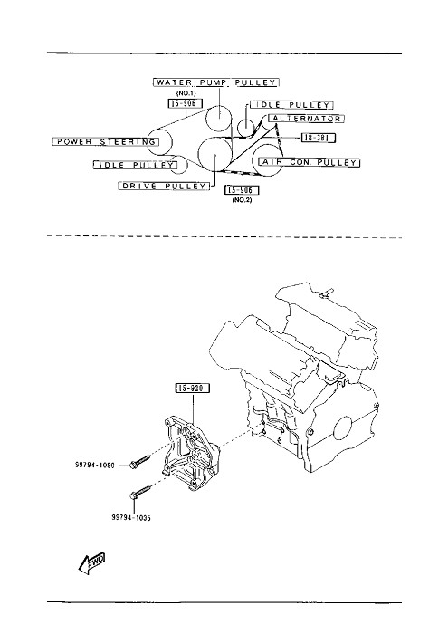

Да я смотрел на экзисте.
Все что нашел там по этой теме - это вот картинка
Ну это ничего. Сегодня разобрался.
Эта железная часть шкива держалась на своем основании только благодаря демпферу, никаких следов креплений/болтов и т.п. я не обнаружил. Зато там есть следы чего-то отличного от резины и металла, видимо это клей какой-то.
Новый шкив стоит нереально дорого - 12к !
Очень хотелось бы знать как все это держалось изначально? Неужели и вправду на клее?
Сейчас эта железяко одевается на демпфер и держится довольно крепко, но не думаю что она продержится на заведенном двигателе больше 10 минут.
Нашел ребят, которые могут восстановить этот шкив, осталось как-то так сделать чтоб доехать до сервиса своим ходом %)

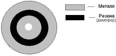

Вoris_MX, нет, шкив не полностью железный.
Вот, щас нарисовал в паинте :ROFL:
Так будет понятней.
Так вот у меня слезло внешнее железное колечко, которое держалось на демпфере (никаких следов креплений или еще чего-то подобного там нету, зато есть следы клея или чего-то еще подобного).
Насчет цен на разборках я пока что не знаю, не узнавал. А вот цена нового шкива коленвала действительно 11 - 12к рублей.
(для Мазды MPV он стоит все 20 - друг уже сталкивался с этим).
Как это внешнее колечко держалось там все 15 лет (машина 92 года) я не знаю. Либо благодаря какому-то клею, либо благодаря тепловому расширению резины - двигатель разогревается, расширяется демпфер, давит на кольцо и все держится... %)
Вобщем не знаю...
Мне щас интересно чем его можно приклеить чтоб доехать до сервиса
