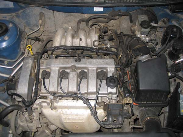

Сообщений: 1175
Ну прям заинтриговали , есть у меня трамблёр или нет , а то я в зажигалках ещё не шарю . :oops:
мотор.jpg [ 77.54 | Просмотров: 3408 ]

Виталий-COMPREXовод, да у тебя обычные катушки

27 фев 2007 13:34
Визуальные отличия есть!
У тебя, судя по картинке, 115 л.с.
Эти 2 двигателя отличаются только впускным коллектором, впускным распредвалом и ходом поршня.
Визуально из всего этого можно узреть:
1 Вакуумную систему привода заслонок изменяемой геометрии впускного коллектора.
2. Kрасная зона тахометра на high power начинается не с 6500 а с 7000 тыс.
