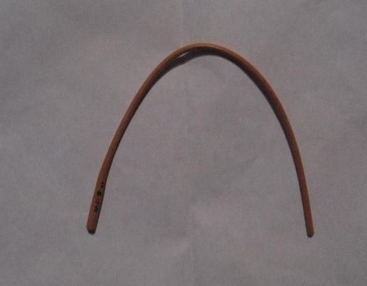

Случилась у меня нынче... беда - не беда, так, небольшой трабл. По дороге с работы подох стеклоомыватель. До дома-то я доехал, а дальше как? Выругался, и в 25-градусный мороз полез смотреть в чем дело. После десяти минут мата выяснил причину - лопнула трубка, прям у самого моторчика. Че делать? Трубка, по моим ощущениям, потеряла эластичность еще при царе Горохе, да еще мороз...
К этому моменту я уже окончательно замерз, и пошел домой греться. Дома рассказал супруге о своей беде. И - о чудо - она тут же нашла решение проблемы.
Комментарий к файлу: МЕДИЦИНСКАЯ ГАЗООТВОДНАЯ ТРУБКА
.JPG
.JPG [ 16.83 | Просмотров: 4149 ]
22 фев 2007 22:33
Да-да, имеено медицинская газоотводная трубка. У кого есть дети, те наверняка знают, что это за штука. Купив эту штуку, я за 5 минут устранил неисправность. Жену, в благодарность за идею, подвез на работу.
Может, кому еще идея пригодится.

Хм....у меня тоже на морозе лопнула трубка омывателя.
Пожалуй я попробую воспользоваться твоей идеей... 8)

Вопрос в морозостойкости сей фичи. А газы мы у деток отводим и в газопровод, далее транзитом в европу.
ЗЫ: У меня тоже омывайку прихватило. Благо до этого купил скребок силиконовый. Немного снегом потереть и скребком смахнуть. Идеально чистое получается. Правда через 30км процедуру повторять надо.
Извращенцы. А от ТАЗа купить трубку для омывайки не судьба? Она хоть и прозрачная, но более эстетично смотрится :D

NailS, ага и я в прошлом годе поставил себе... :) цена вопроса - 10 рублей... :good:

От некоторых капельниц подходит тоже

А еще проще, силиконовую трубку для аквариумных фильтров, продается почти во всех зоо магазинах, и она т,к, силиконовая, остается мягкой при любой температуры, недавно покупал для аквариума, 20рублей 1 п.м.

Так срочно нужно было. Вот и пришлось выкручиваться.
Теперь могу сказать точно - неделя морозов этой хрени нипочем.
А вот как потеплело - она взялась слетать со штуцера насоса. В итоге я потерял практически полную бутыль омывателя (4л).
Завтра попробую хомутиком ее прихватить, пока нормальную трубку не куплю.
