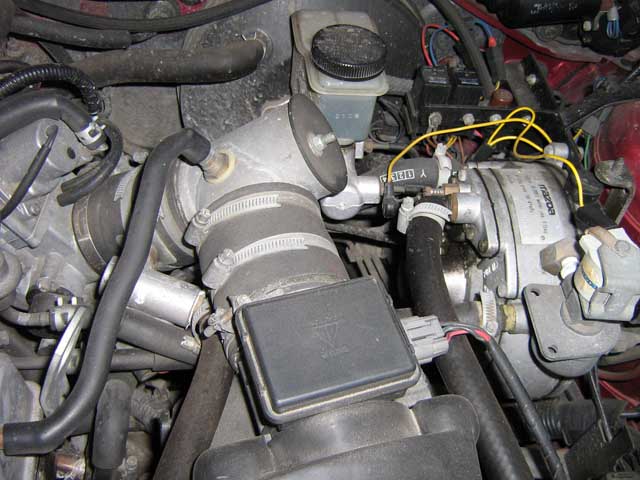

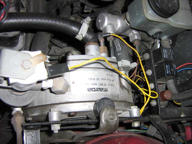

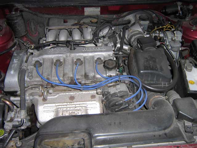

EON, слуш, кинь плз фоту воздухозаборника - всегда было подозрение, что торцевое отверстие для забора было заклеено поролоном, а забор был через нижние дырки в пластике. До меня прапор владел машиной и оторвать все, с его точки зрения, лишнее было вполне в его стиле.
26 фев 2007 16:29
DVN,
Так и есть как ты сказал. Отверстие для забора забито очень плотно темным поролоном и береться воздух через нижние дырки. Смотрел у других мазд голланцев- у всех так. Спросил на сервисе газовом- сказали если незабить торцевое отверстие, может заглохнуть движок на большой скорости при сбросе оборотов (вкинув нейтралку например) Они назвали это задуванием :)
26 фев 2007 17:05
Сообщений: 3232
EON, пасиб! как потеплеет, заклею тоже эту дырку :)
ЗЫ: если будет возможность, всетаки скинь плз фоты подкапотного пространства - тут таких газировок мало, глянуть особо не у кого.

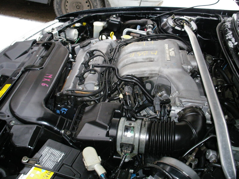

Посмотри тут еще
http://www.mazda-auto.ru/forum/viewtopi ... 7&start=25
3.jpg [ 80.66 | Просмотров: 2810 ]
2.jpg [ 86.53 | Просмотров: 2808 ]
1.JPG [ 79.45 | Просмотров: 2811 ]
27 фев 2007 18:33
еще
4.jpg [ 85.76 | Просмотров: 2812 ]

EON, пасиб! у меня тоже, только впрофиль:блок реле с датчикам разрежения и LCU стоят слева от бачка тормозухи, шланг подачи газа короткий и ввод в снизу и трубка вентиляции воткнута в воздушный фильтр, а не в хлопушку. А поролон, я так понял, маздайцы тупо набили в воздуховод, а не красиво приклеили снаружи :D
28 фев 2007 17:31
DVN, Было красиво, это я его выковырял и потом забил свой поролон :)

Корвин, позавчера было -20 с сильным ветром и ничего, ездил на газу, только грелся чуть дольше и все...
EON, а у тебя в мороз резинка на хлопушке гормошкой не становится? Я ее на зиму прижимаю шайбищей по размеру, рискую конечно, но иначе колбасится из-за подсоса.
02 мар 2007 00:20
DVN,
Незамечал чтоб коробилась. Хотя у нас морозов почти небыло, одна неделька ночами до - 25.
Там же нетолько хлопушка стоит, еще около ДМРВ в трубе стоит клапан, он поидее должен закрываться при хлопке.
Тфу тфу, машила еще неразу нехлопала. Говорят основная причина хлопков плохие свечи и ВВ провода.
02 мар 2007 06:26
Сообщений: 3232
EON, причины две - резкое обеднение и неправильное зажигание, а как их достичь - эт уже способов много :D На наших машинах LCU имееет алгоритм защиты от хлопков - так что скорее всего действительно главным остается свечи и провода. До меня машиной владел прапорщик, так он свечи поменял когда ужо хлопнуло и снесло ДМРВ под корень + вырвало клок теплоизоляции на капоте - так что хлопушка больше для самоуспокоения. Хлопушка из двух частей - клапан для выпуска взрыва и шторка для прикрытия ДМРВ. Кста, шторка эта должна стоять осью горизонтально и тяжелой своей частью внизх - тогда она закрывается как только поток прекратился и до взрыва, а прапор ее поставил поперек - мож в этом причина? Зато теперь знаем как ДМРВ от волги на мазду прикрутить :D
