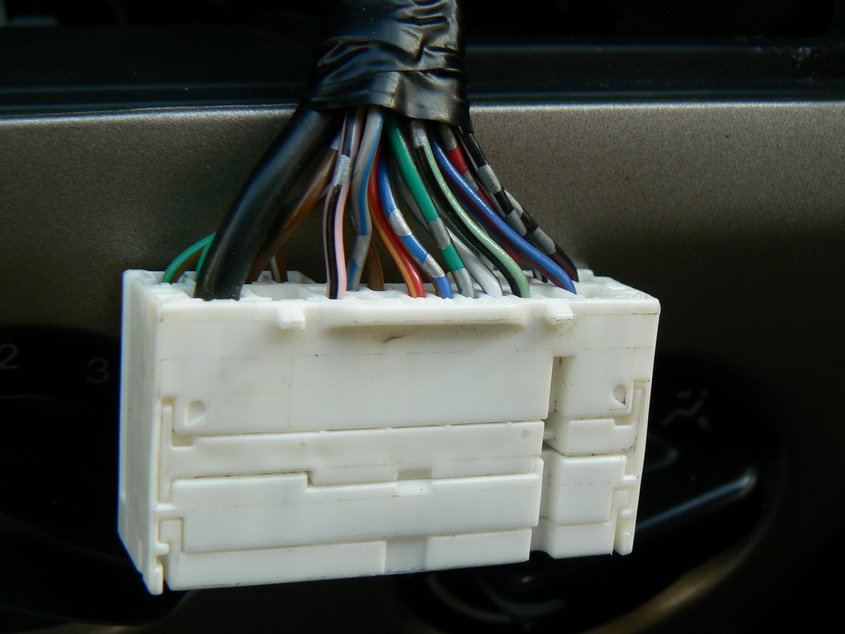

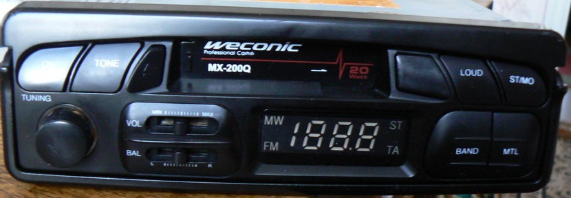

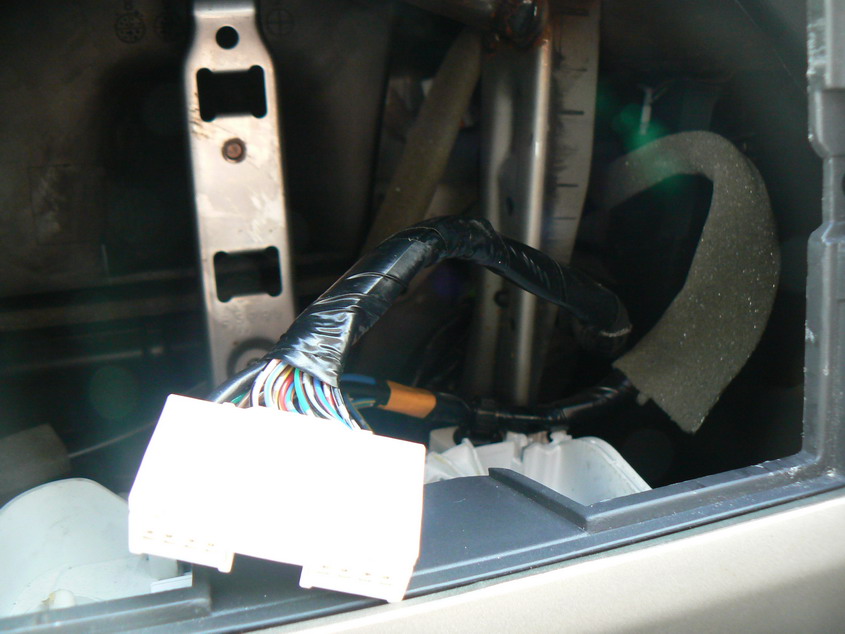

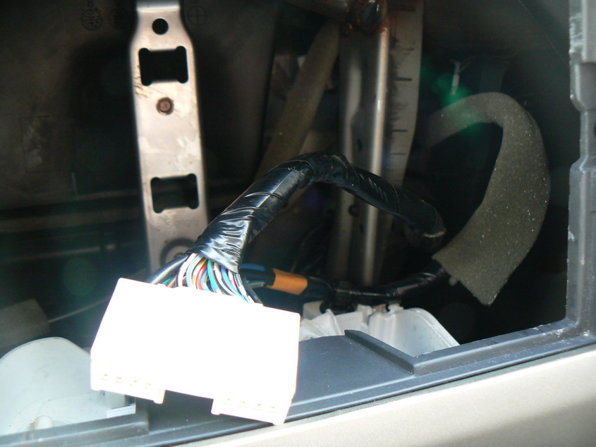

Всем привет! Помогите разобраться со шлейфом идущим к магнитоле, купил машину, уроды в германии вынули все что можно, там что-то стояло стандартное по книжке сидиюха, когда брал вторкнута не подсоидиненная левая магнитола касетная с коробкой железной, к которой даже тот шлейф не подходит, а часы какие то не понятные, которые кстатит тоже не подсоеденены, часы разбирал, похоже там всего то два или три провода, можно уже будет понять к чему подсоеденить. А вот шлейф этот широкий к магнитоле или может там боортовой компьютер был, даже не знаю! Как сюда фоты вылаживать? Как нибудь могу и сфотать, хотя навреняка многие понимают о каком шлейфе идет речь.

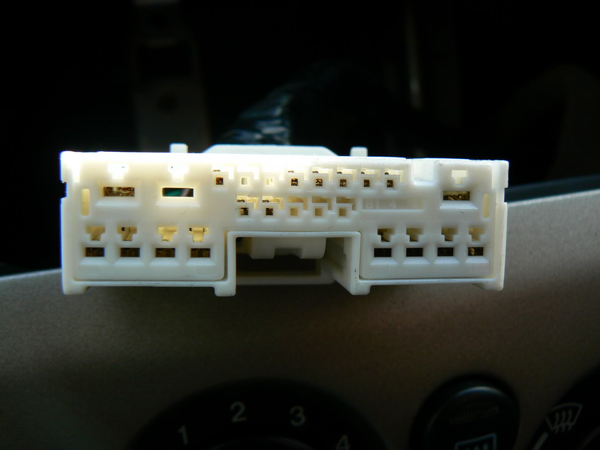

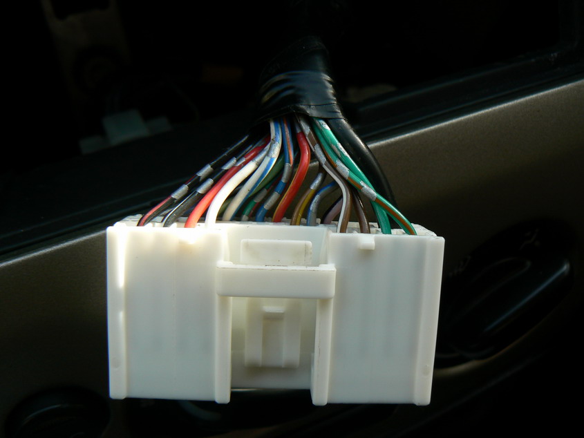

А как фоты размещать, счас бы шлеф показал с проводами что там весит? Сегдня сфоткал
25 фев 2007 15:20
Фотки навряд помогут, надо с тестером лазить.
25 фев 2007 15:28
ну так может кто сталкивался с таким, найти бы коробку радную к чему он подключался.

25 фев 2007 15:29
вот еще одна

25 фев 2007 15:54
Похоже, цвета стандартные, должны совпасть с цветами головы...

25 фев 2007 17:00
разобраться там можно за 10 минут!!!
Себе сам ставил.
Самаое главное определить "+""-"и плюс с замка зажигания!масса как правило чёрная и толстая, она на последней фотке с права.
дальше ишешь +, так как у меня нет тестера то я искад с помощью магнитолы за 300 руб :) , а динамики метеодом тыка их 8 штук, у меня ещё 3 провода шло на пульт Д/У и 1 на подсветку!
Вообщем ничего сложного.
Совет.
Купи евро разъёмы для того чтобы потом только фики переключать, а не проводку крутить!И ещё: если планируешь серьёзную музыку ставить-то плюс тяни с аккума!!!!Удачи

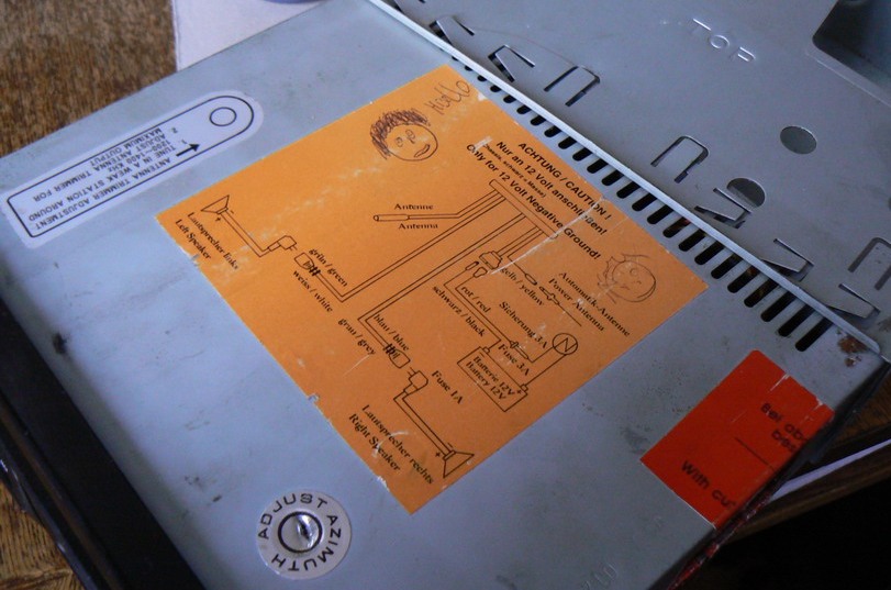

во что мне уроды запихнули в машину :ROFL:
Комментарий к файлу: Немцы и в африке немцы!
Magn2.JPG [ 64.73 | Просмотров: 3695 ]
Комментарий к файлу: Во хрень!
Magn1.JPG [ 110.57 | Просмотров: 2817 ]
25 фев 2007 17:02
можешь её в качастве тестера использовать
