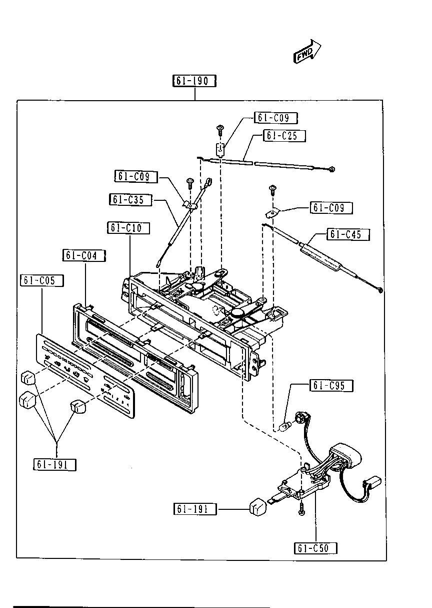

Кто разбирал - подскажите , плиз.
была3: Audi 100 2.6 Quattro
была2:626 GD 1989 2.2 F2 купе
01 мар 2007 11:56
Снять полочку снизу консоли (потянуть на себя).
Снять пластиковую оконтовку (два шурупа снизу).
Открутить два шурупа крепления механизма управления отопителем.
Тянуть панельку отопителя на себя (осторожно) устанавливая все рычаги в такое положение, при котором они более ослаблены.
В принципе, должно хватить места чтобы осторожно поцентру снизу рукой нащупать место крепления лампочки.
Повернуть колпачек и вынять вместе с лампочкой. Длины проводки должно хватить, чтобы заменить перегоревшую лампу.
P.S. Лампочка бесцокольная, 5W кажется...
heaterlamp.JPG [ 121.54 | Просмотров: 1408 ]
01 мар 2007 18:29
снять облицовку печки ,снять пластмасовые наконечники с рукояток управления воздухом и вот она лампочка безцоколя 1 шт
02 мар 2007 01:47
Причем на 3 ватта
