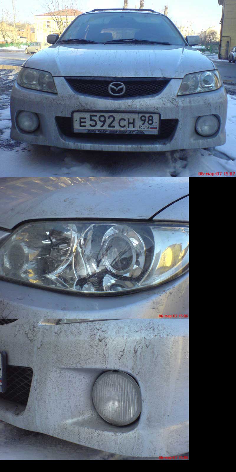

ПТФ - бош рязань, диаметр 14 см, чуть больше штатных
ближний свет - линзы от БМВ ( :( ), биксенон, лампы-блоки филипс-хелла3.
светит гораздо лучше.
svet.jpg [ 106.1 | Просмотров: 4136 ]

А теперь колись, уважаемый админ, сколько это чудо по баблу обошлось? :ROFL: Линзовая оптика - эт-ж мечта!!!!!
Зы: теперь осталось только омыватели фар воткнуть =)

дорого...
не, штатная америкосовая не катит никак.
у меня просто одна лампа погасла корейская ксеноновая.
приехал менять.
ну и развели ;)

А по времени - долго ставили? И вообще, опиши, плиз, процесс установки!!
07 мар 2007 23:58
Сообщений: 1445
полтора дня
снимают бампер, фары, разбирают
заднюю крышку пилят
инсталлят саму линзу, лампы, в черне крепят потроха внутри фары
ставят фары, регулируют свет
моют фару, герметизируют
крепят окончательно линзы, собирают фару с резинками и прочим
ну, блоки розжига под бампер и прочая электрика
собирают обратно все.
итого изнутри - цивильная фара, лампы d2s
воспользовался снятием бампера и махнул ПТФ, и гуделку - у меня стояла однотональная(может так и должно быть)
поставил двухтональный кетай :)
если интересно, могу сфотать как светят и изнутри капота
хотя ничего необычного нет :)
