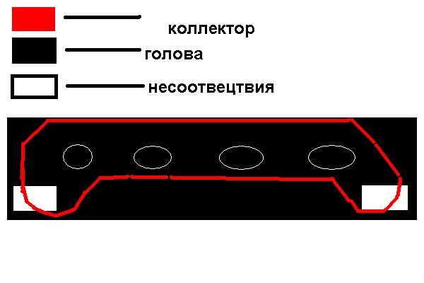

FatherNet, в чём конкретно разница??? Дырки под коллектора так-же расположены??? Мотор из Японии???
13 мар 2007 15:52
вот по памяти начертил. не ругайте за художества......(мотор родной японский)
ресунок очень грубый. но приблезительно я показал
222.JPG [ 23.62 | Просмотров: 3548 ]
13 мар 2007 16:09
FatherNet, у тя походу с праворукой GD мотор!!! У него башка совсем другая,другие коллектора,датчики и т.д. Ищи впуской коллектор от карбовой праворучки-тогда поставишь эту башку на свою машину малой кровью.
