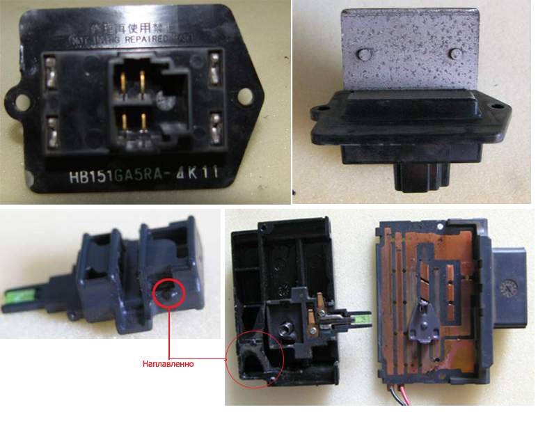

Короче заело переключатель вращения вентилятора отопления салона на 3 позиции. После смены щеток в самом кулере (с ним были проблемы) вертелось, но медленновато. Стал таки разбираться. Обнаружил такую хрень - как будто эта штуковина грелась и плавилась. Проточил наплавленную пластмассу - бегунок стал ездить.
Поскольку вентилятора сейчас нет (отдал в ремонт ротор), решил проверить тестером, что будет показывать на выходе у разъема подключаемого к движку. Короче везде 0, кроме 4 позиции, где 14В.
Выходит, раз напруги на 1,2,3 позициях нет, они не пашут?
1) Как проверить тестером, может я не то чтото делаю?
Решил пока разобрано копнуть в сторону резистора, который уже много раз поминали. В банке, куда влезает крыльчатка вентилятора, рядом с ней, нашел хрень на двух болтах.
2) Не это ли резистор?
3) Как его грамотно разбирать, если он реально подох?
Комментарий к файлу: Что это, резистор? Как его грамотно разобрать?
Ну и видок переключателя докучи...
.jpg [ 46.1 | Просмотров: 1632 ]

Да, это тот самый резистор.
Разбирать... Попробуй клепки высверлить. Потом на винты посадишь.
Я когда его вытаскивал, у меня контакты отпаялись, подобрался аккуратненько паяльником и припаял все взад. Так что разбирать особо не пришлось.
