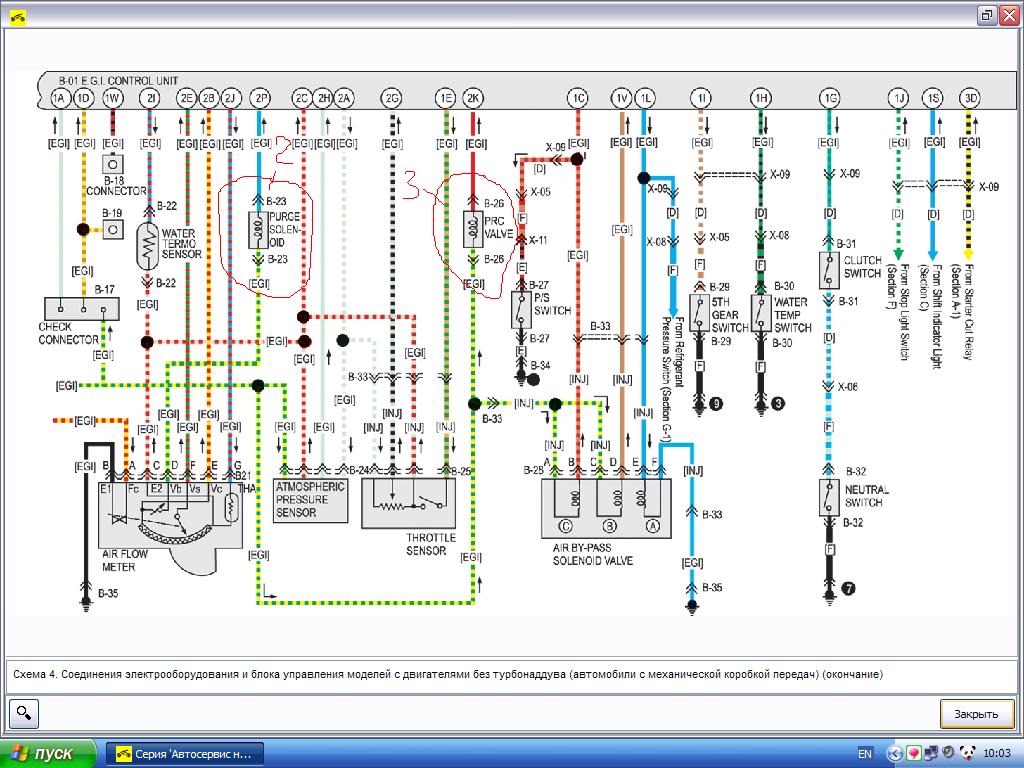

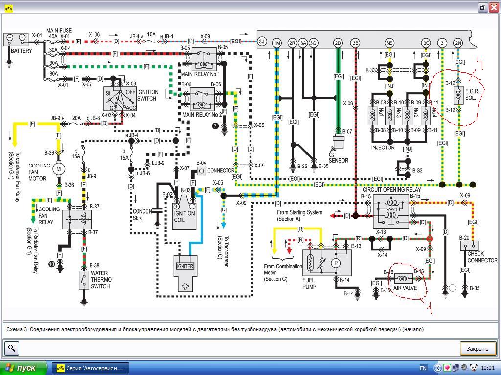

626gd соленоидный клапан, ошибка 34 (Solenoid valve -idle speed control (BAC), какой на схеме именно он?
начало.JPG [ 156.23 | Просмотров: 2027 ]

или
конец.JPG [ 143.47 | Просмотров: 2008 ]

конечно могу ошибаться, но несколько я знаю у нас нет "idle speed control" ,(контроль холостых оборотов ) , вернее есть но он не клапан , и мозгами не отслеживатся , из какого источника расшифровка кода, 34 "idle air control" это после 92 года ,но у них он уже есть ...

да нет, таблица для 89-91гг и эл.схемка для нашей модели. мозги сколько несбрасывал, всеравно 34я ошибка

значит так .BAC это не idle speed control это В(байпас )air control ,стоит он под впуском ,под ЕГР ом .управляется 2 проводочками ,но это не х.х. , это прогревные обороты

да вроде с прогревочными все нормально как раз, ненормально с теми когда свет и печку включаеш, падают
