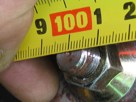

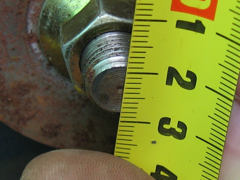

В ходе замеров расстояние между двумя стойками составило 1123мм
Для уменьшения погрешности измеряли рулеткой, вдвоем и не от нуля на рулетки а от 100 см
Измерялось расстояние между центрами
Комментарий к файлу: Правая стойка
1 016.jpg [ 92.7 | Просмотров: 4283 ]
Комментарий к файлу: Левая стойка
