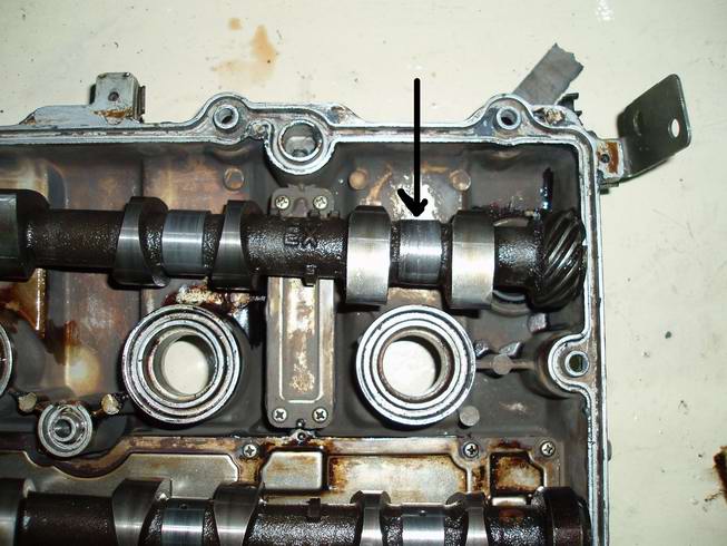

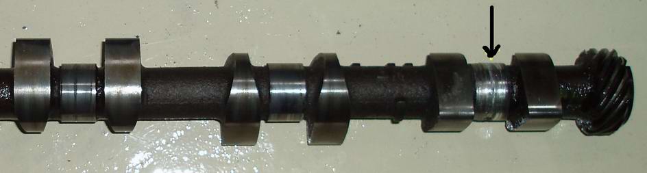

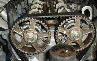

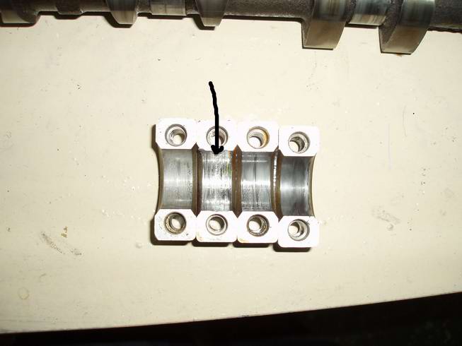

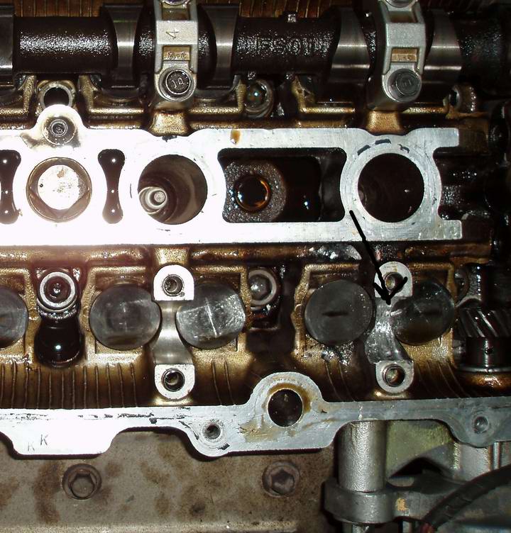

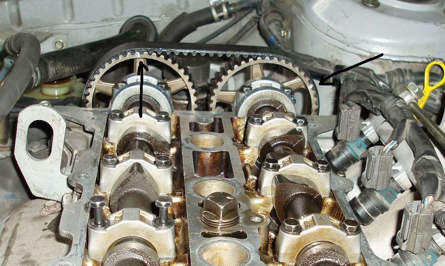

Всем огромное спасибо за отзыв,за советы...Сегодня пришёл,снял рапред,последней шейке пи@@@ц,обработал наждачкой :D ,снял все бугры,то же самое сделал с постелью и крышкой, им тоже пи@@@ц,вытащил компенсаторы,посмотрел,клапана все на одном уровне,думаю,может всё таки не загнуло(разбег в метках был примерно градусов 90), поставил, покрутил распред,крутится нормально,собрал,только не ставил крышку клапанов,проверил компресию,во всех 12,5.Масло не поднимает,контролька не гаснет.Масло бьёт струёй из средней части,посмотрел,обломлен болт головки,там,где в прокладке проходит масляный канал(поэтому и небыло давления),снял голову,выкрутил обломок,посмтавил на место голову,но собрал не до конца.Есть фото,выложу в другой раз,если кому будет интересно.
p.s.Первый раз,когда снимал головку потратил целый день с утра до вечера,сегодня снял+поставил примерно часа за полтора.

вот,если кому интересно,ложу фотки.Сегодня звонил на станцию, голову б/у в сборе за 10000 можно взять.
Комментарий к файлу: без коментариев

Комментарий к файлу: видно,как ушли метки
P4180010.JPG [ 109.02 | Просмотров: 3108 ]
P4180009.JPG [ 35.17 | Просмотров: 4067 ]

ложу ещё пару фото.не коментирую,и так понятно
