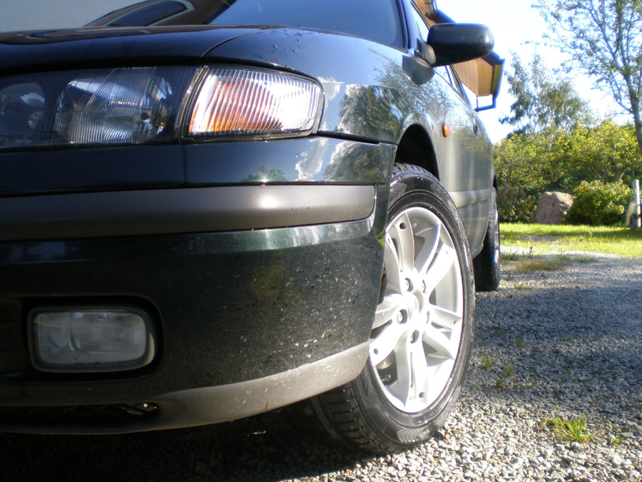

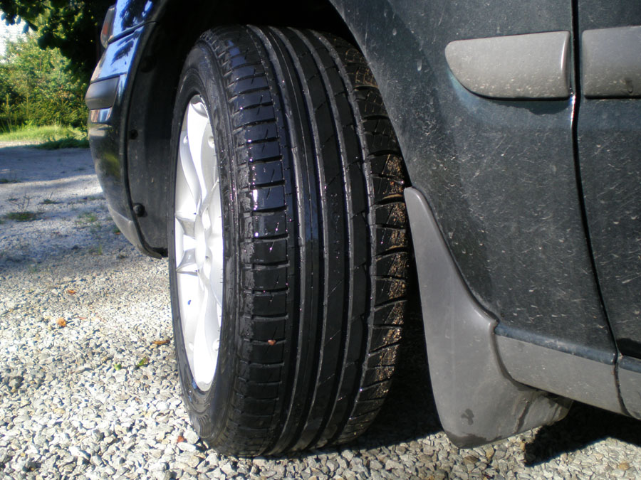

04 сен 2007 22:21
Поставил резину Nokian Hakka V 205/55 R15..
раньше стояла штатная 195/60 R15,перед заменой долго думал,хотелось пошире,но какую высоту ставить,что бы не было жёстко..но если считать что у 195/60 диаметр новой 615 минус 12мм стёртого протектора,получается была 603,а новая 205/55..607мм,не так уж и сильно отличается,клиренс даже на 2мм прибавился,но это не на долго.)
так что почти ничего не изменилось кроме сантиметра ширины..
Резина стоит 400 евро,за четыре.
