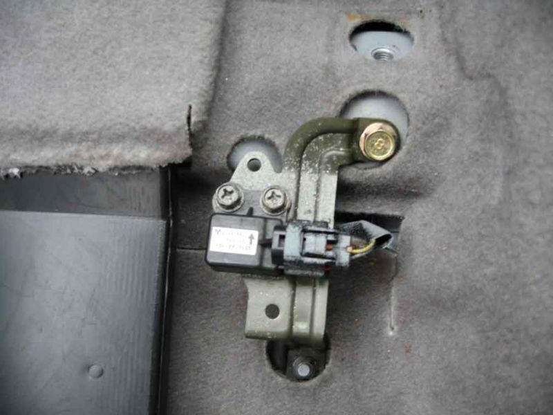

BORян, насчет блока управления не уверен, но перед установкой новой подушки неплохо было бы проверить сами датчики. Судя по прилагаемой фотке (фотка (c) MMX2) эти датчики имеют всего 2 контакта и, скорее всего, при ударе они замыкаются. Т.е. датчики можно прозвонить.
Комментарий к файлу: Датчик подушки безопасности
SRS_SENSOR.jpg [ 82.03 | Просмотров: 2268 ]
