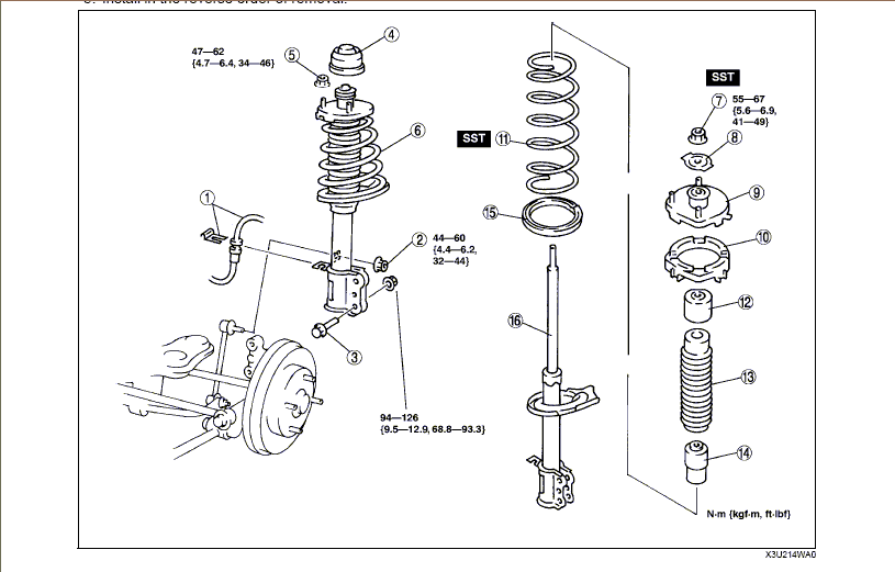

Сегодя на одном из направлений (дорог бля) ухнул задним колесом в яму, хотя полз шагом. В результате резинка из задней правой опоры осталась на штоке амо, вылетев из опоры. Счас хочу заказывать запчасти. Поглядел на экзист сюда
http://www.japancats.ru/mazda/details.a ... d=1FF000EF
Удивился.
1. Нет у меня 280A1A. Гайки опоры лежат прямо на стакане. Ну это вроде не обязательная деталь.
2. Отбойник. У меня один стоит, а не два 28-809 и 28-11В. Как бы 28-809 вообще нет.
3. Ну и главное подскажите, резиновая внутренность стойки, которая вылетела, можно ли и есть ли смысл ее заправлять назад? Там кстати опорный подшипник есть?
Чет я в непонятках. Хотя подшипник сзади вроде как не нужен, рулить то не надо.
А может 28-809 это и есть резинка которая заправляется в опору стойки?

22 апр 2007 09:41
У меня стойка собрана по схеме приведенной ниже
1) 280 А1А у мя тоже нет
2) Отбойник тоже один
3) Резинка завулканезирована в опору и подшипника там нету
ИМХО Коли вылетела то меняй опору целиком

22 апр 2007 10:56
Ага.
Jancom, спасибо большое. Так и думал. Но хотел убедиться лишний раз.
Счас закажу, и еще успею оплатить сегодня.
22 апр 2007 11:43
На рисунке с экзиста - 28-809 (или на нижнем рисунке дет. №12) - это стальной стаканчик. Никакой не отбойник.
Опору , к сожалению, только новую.

22 апр 2007 18:49
Парни 280 А1А - есть и у вас и у меня, это прокладочка типа с пленки какой то, она есть на всех опорах, лежит между опорой и кузовом вот так вот!
280а1а это скорее всего прокладка что бы краску не царапать...
если бушь собирать то проверь состояние резинок пружины....
У меня пара вопросов имеется.. тем, кто видел вживую деталь 280 А1А:
- Эта прокладка из пленки или из металла?
- Экзист по запросу выдает 2 позиции:
BC1D280A1 (до 01/09/1997)
и BC1D280A1A (после 01/09/1997)
Визуально возможности посмотреть нет, отличие в цене (70руб vs 90 руб.) Какую заказывали вы?
29 окт 2007 14:45
из пленки она, действительно наверное, чтобы краску не царапать. короче нафиг с ней не стоит и заморачиваться, мона и без нее.
29 окт 2007 15:39
Угу, судя по цене - пленка 100%.
