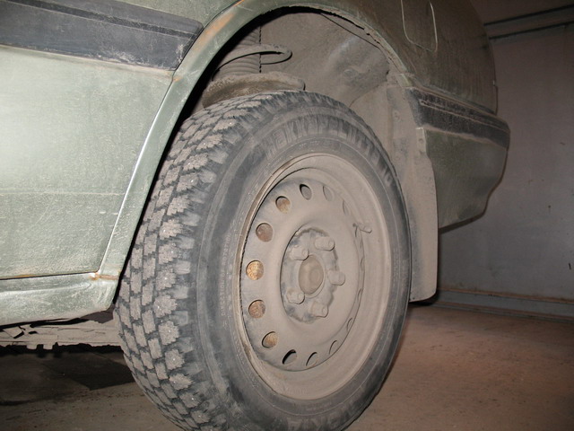

по теме: _ROSPIKE_, ну чаго ты мешаешь машине работать? Имхо, отличный у тя клиренс, судя по аркам.
Вот, посмотри как у мя - это я зад еще опустил, но и то чуть высоковато...
IMG_0610_1.jpg [ 127.11 | Просмотров: 2449 ]
Zafira'06

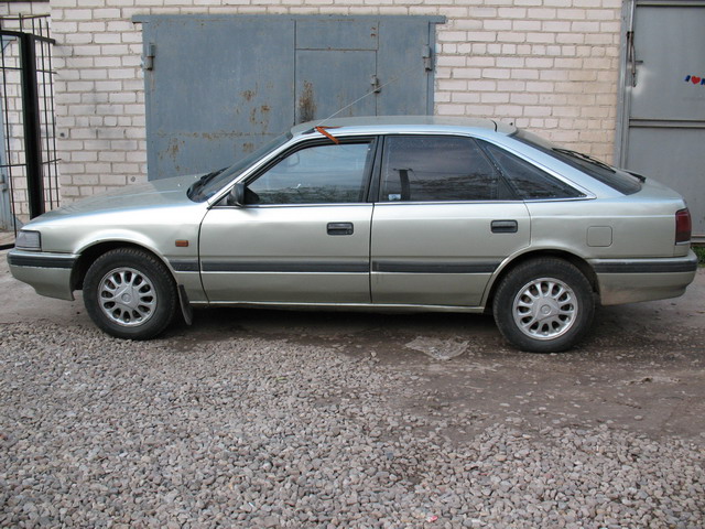

15 май 2007 23:31
Сообщений: 498
Откуда: Москва-Смоленск
А до того было вона как.
только это была не езда, а отлавливание машины по дороге.
Хочешь сделать грузовик - купи межвитковые резинки. Сможешь грузить сколько душенька пожелает - пружины не сожмутся.
В общем если хош сам наступить на грабли, наступай. Удачи ;)
