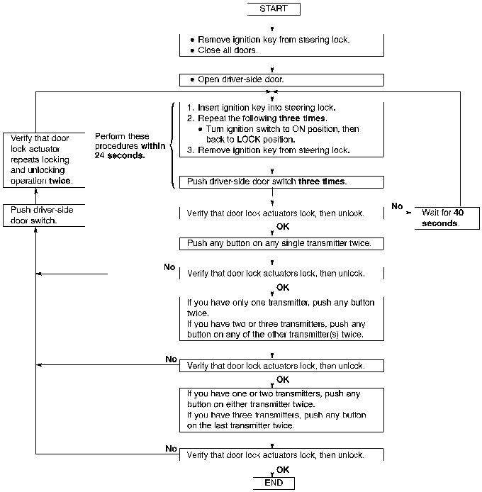

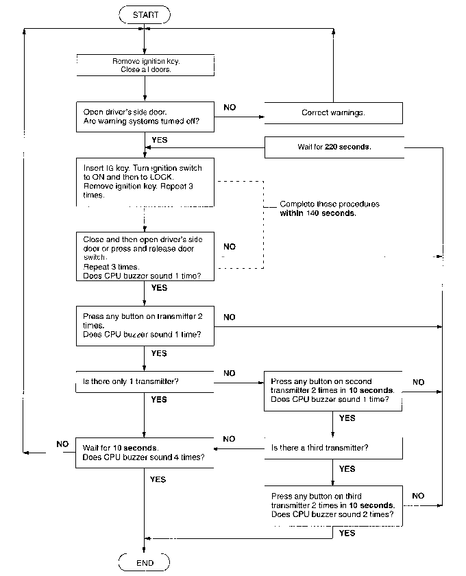

Виталий, я понимаю, что это уже не актуально, но тем не менее...
Можно попробовать сделать процедуру инициализации мозгов и програмирования брелков ЦЗ. В файлах инфа, как это делать. Точно не помню, но кажется эта инфа для Милении и файл 1 для 1995-2000 а 2 - для 2001-2002 годов выпуска.
Комментарий к файлу: 2001 - 2002
KEYLESS2.gif [ 12.39 | Просмотров: 3417 ]
Комментарий к файлу: 1995 - 2000
KEYLESS1.gif [12.23 ]
