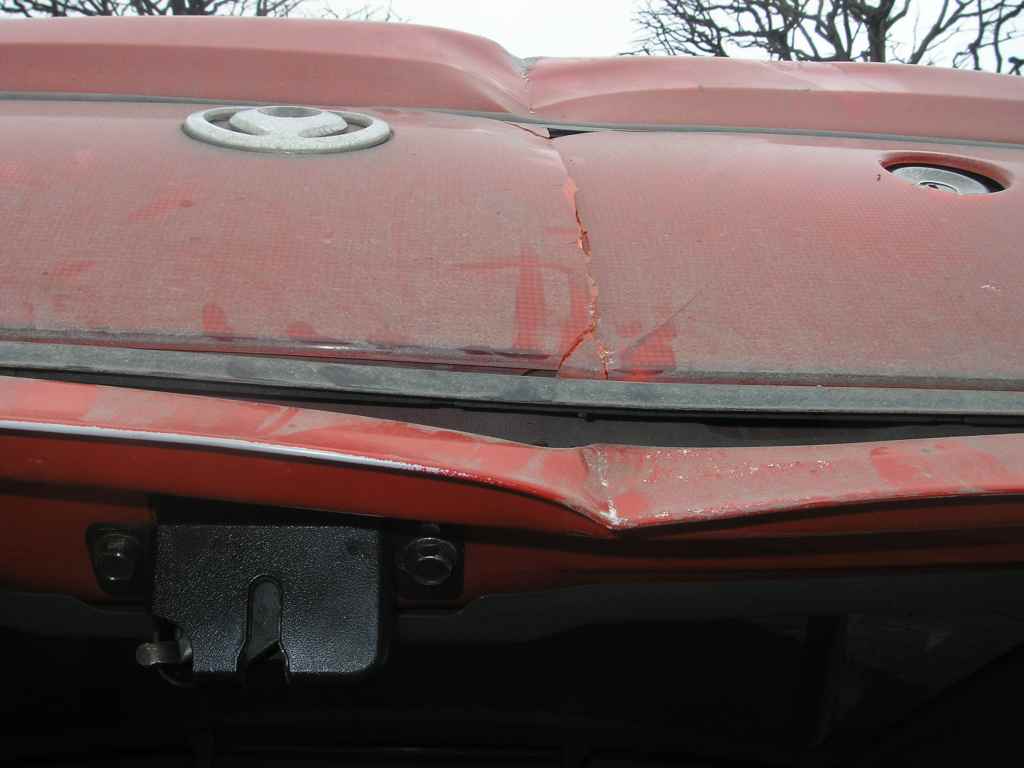

Припарковал тут свою красавицу. Рядом со столбом. Близенько так. В притирочку :Bravo: , мля. Поближе к заднему стеклу. Вот и возник вопрос, стоит ли вытягивать после такого крышку багажника?

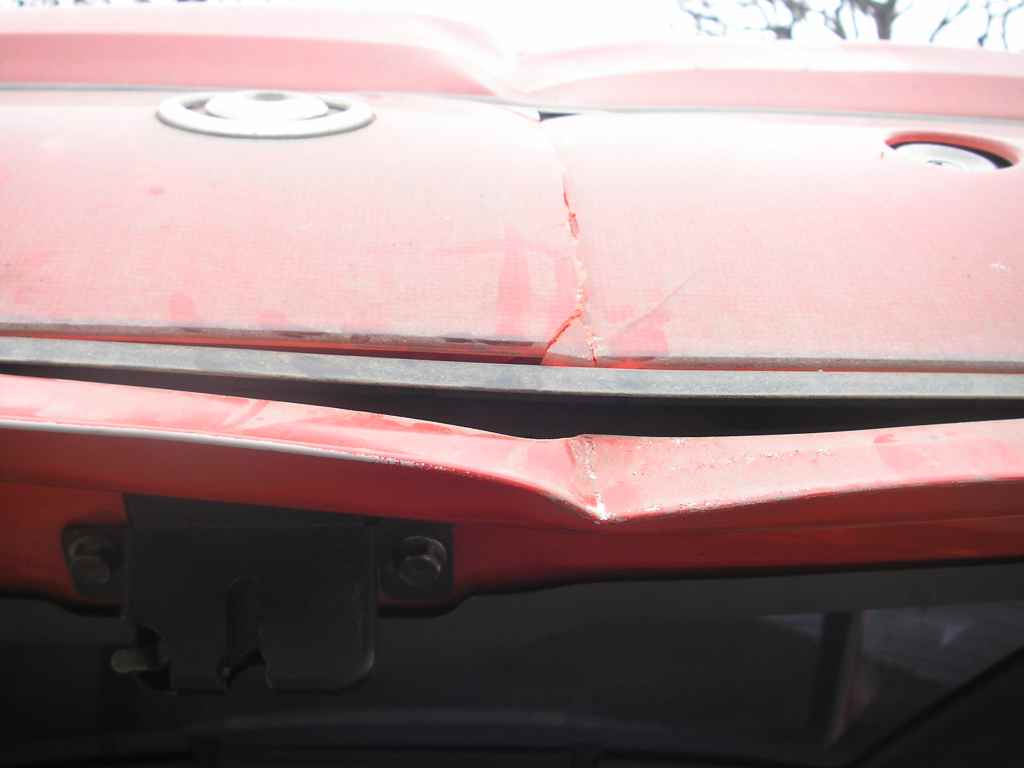

продолжение

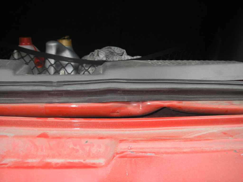

и ещё
8.jpg [ 47.9 | Просмотров: 2950 ]
7.jpg [ 51.39 | Просмотров: 2949 ]

ДВЕРЬ ПОДЗАМЕНУ!!!
28 апр 2007 11:10
Сообщений: 681
В данный момент у меня еще стоит старая задняя дверь.
Когда-то ее ремонитировали, наложили тонну шпаклевки, которая со временем треснула и всеь этот ремонт полетел к чертям.
(надо учесть, что у меня стоял споллер, который давал некоторую нагрузку на заднюю дверь).
Ради интереса узнай сколько стоит пластиковая накладка - я уверен всякое желание ремонтировать пропадет сразу! Ищи в сборе.

да как не крути замена.

Да ну нафиг. Выбить по максимуму и зашпаклевать все, вместе с этим шпакленуть катафот и залепить красной пленкой. Бюджетно будет и выглядеть номана.
28 апр 2007 18:05
мне что-то подобное недавно делали,вылет с дороги на трех колесах в столб задней дверью.вмятина,острые заломы и т.д.
Делали свои ребята,поначалу сказали-"а фигня сделаем"-и собственно сделали,но заипались.Делали неделю.Нагревали, вытягивали,да ешшо чтобы стекло не вырезать.там металл чуть ли не миллиметр.Сделали грамотно поскольку для своих и шпатлевки не много,боюсь в сервисах сдерут по факту столько.......Советую купить целую. :)
28 апр 2007 18:40
Ни вижу ни чего криминального! Вполне можно сделать.И причём шпакли не много уйдёт.А ещё я бы пластик на металл заменил-бы.Естессно дырку под замок убрать!

А никто не спорит - сделать можно все...
Только целесобразно ли это и сколько оно прослужит после этого...

Saalan, в данном случае целесообразнои прослужит долго(при нормальных мастерах).
Я сильно сумневаюсь...
Я пердставляю, что такое жестянка, когда не подлезть.
А в этой двери внутри вставки-усиления, которые не дадут нормального доступа для рихтовки.
Далее заклебешься делать так, чтобы рихтованая плоскость не играла при нажатии.
Во вторых, вот та красная накладочка (если мне не изменяет память) отдельно стоит под 5000-6000 тысяч на разборках.
Т.Е. Одназначно дешевле купить новую дверь целиком.
323F BA V6 2.0L 97г.

Saalan, а зачем изнутри подлезать ---скажи-ка мне???
Снаружи привариваем крючёк-за него тянем. Ставим металл на место-затем шпакля и т.д. А накладку я бы заменил-бы на металл. Красиво и надёжно.
Эх... жил-бы ты гни-нить рядом - забрал-бы у я у тя эту крышку для "под восстановление"!
03 май 2007 16:57
Крючки это вчерашний день. сейчас специальный аппарат имеется, типа контактной сварки и груза на штоке. Им и вытягивают не разбирая двери. получается очень аккуратно.
Ты работаешь в это сфере или просто что-то краем глаза увидел в АРА-сервисе???
Все делают как я описал выше-приваривают(присверливают)крюк и за него обратным молотком вытягивают.
Что такое обратный молоток-ты наверное знаешь...

ИМХО - легче купить дверь на разборках и не ипать моск.
