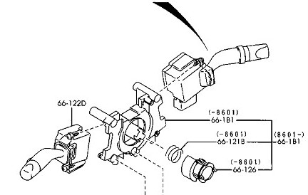

Проблема с переключением левого поворота.
При переключении на левый поворот тишина, но если немного приподнять рычажок вверх, то поворотник работает. Т.е. такое ощущение, что неисправность механическая, не контакт полный.
Уже начинает напрягать, при каждом повороте налево ловить точку рукой, чтоб оно работало.
Обзвонил несколько разборок, нету этих блоков нигде, а новый сволочь 4500 стоит.
Подскажите, возможно ли его перебрать? Сам блок снимается легко.
На картинке он под номером 66-122D.
PS. С правым все ОК.
image.asp.jpg [ 26.13 | Просмотров: 1482 ]
04 май 2007 15:03
Sergio, да все возможно конечно. видел где то даже отчет с фотками, правда там от 626 перебирали.
