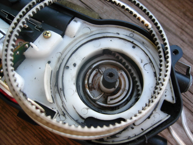

Разбирал антену !! Моторчик работает , все зубья целые на механизме !!
Все внутри почистил !! собрал .. А нет все равно такой звук что проскакивает ... И антена не до конца выезжает и закрывается
Не могу понять что не так .
И зачем к антене трубки подсоединены?
Подскажите кто сталквался как бороться?
Давайте вместе ее вылечим =) f)

DiMkA_Iz_MoCkBu, RomTolich, я менял ремкомплект антенны. симптомы были те же. покупал оригинал на Мазде. все ОК.

у тебя тоже самое как у меня было, зубья целые, но они проскакивают, потому что сточились на змейке.
Я лечил так... ролик который прижимает змейку к шестерне(его увидишь когда снимешь защитный кожух белый на твоей фотке), так вот... он маленький...
1. вынимаешь его с оси поддев отверткой, он не заклепан, просто сверху одет...
2. берешь набор термотрубок(термоусадочная изоляция) - выбираешь самую толстую - сечение примерно как диаметр колесика
3. надеваешь ее на колесико... описывать как не буду... если голова есть додумаешься... потом заплавляешь ее... она колесико обжимает...
4. обрезаешь сверху снизу ее - смотри сам как лучше, чтобы держалось(у меня получилось что колесико полностью заплавлено со всех сторон, осталось только отверстие для оси)
5. вставляешь все назад, прижимается змейка гораздо лучше... правда мне потребовалось два слоя так сделать, износ был сильный.
ПС - пол года - полет нормальный.

DiMkA_Iz_MoCkBu, ещё посоветовал бы тебе змейку почистить. Я свою тоже недавно разбирал, по той же причине что и все её разбирают. Так вот просто всю её хорошенько посичтил. Тщательно почистил змейку между зубьев. Прижимной ролик просто обтянул по контуру изолентой (хотя вариант Стасон предпочтительнее, я до него не допер, да и трубок термоусадочных у меня не было на тот момент). Собрал обратно. Уже месяц работает как часы.

Вчера все почистил !! сама антена очень просто вылезает... попробывал ролик скотчем обматать ( он вообще не держиться на ролике ) . собрал пошел ппробывать !! все равно змейка проскакивает ... придется термотрубкой воспользоваться...

ролик протри чем нить... спиртиком например... в масле весь...ничего не приклеишь
08 май 2007 16:08
УРА ! :Yahoo!: !!! немного термотрубок на этом ролике ( а именно 2 слоя у меня получилось ) и змейка не проскакивает !! :Bravo: ! Интересно надолго ее хватит ...
Особенно зубья стерлись в месте когда антена в закрытом состоянии...
СпАсИбо всем =)))
