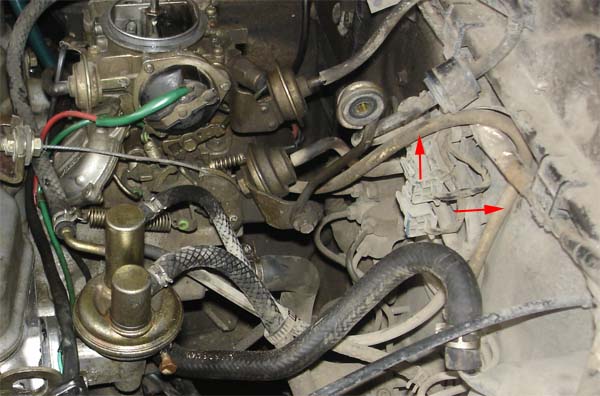

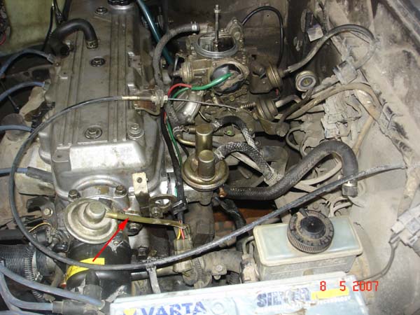

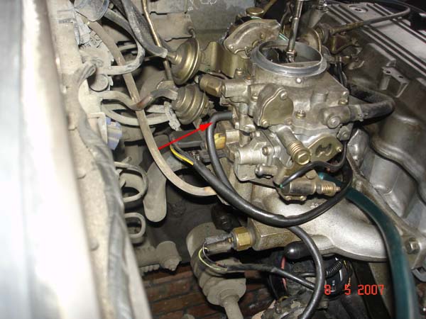

Добрый день!
У меня такая проблема в прошлом году взял машину, сегодня закончили капиталку двигателя... Но теперь возник другой вопрос, точнее два, может подскажете...
Скажу сразу такая ситуация была сразу после покупки, просто сейчас все-таки решил разобраться, может с Вашей помощью получиться...
Вопрос 1
Регулятор трамблера вакуумный, от него отходит трубка, по каталогу http://www.japancats.ru/mazda/details.a ... d=7DE0018C, видно что она идет в карбюратор но куда именно, не показано. А у мена эта трубка просто оборвана (на рисунке трубка показана стрелкой). В связи с чем и возникает вопрос может кто сталкивался с карбюраторами, на 323 BF 86г, куда эта трубка должна подводиться на карбюраторе?
Вопрос 2
Из карбюратора выходит трубка (показана на втором рисунке), она наоборот заглушена болтом на втором конце. Вопрос тот-же, куда она на самом деле должна идти?
В принципе машина работает нормально, но мне кажеться, что ситуация с трубками не есть нормальная, и как следствие очень хочеться чтобы все было как надо, а не с обрывами и какими-то заглушками на болтах.
Помогите разобраться...

08 май 2007 16:09
Везет же людям, и трубки неизвестные висят и работает нормально...
У меня и трубки все на месте, и блин фигня какаято творится...

Highlander, как раз эта трубочка которая идет из карба (черная) и надевается на трамблер. Была у меня такая маська с таким мотором.
10 май 2007 08:10
bes-govorun, огромное спасибо!
Надо будет проверить работу трамблера и подключить все как надо, а то у меня есть небольшой перерасход топлива, может как раз таки с этим и связано...

Вчера ездил к карбюраторщику...
Короче Регулятор трамблера вакуумный, пробитый оказался, поэтому все и разъеденили, т.е. надо заказывать и менять...

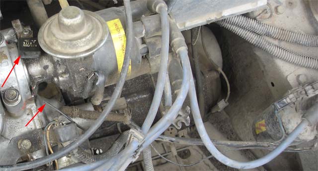

Кстати вчера забрал Вакуумный регулятор на днях буду менять, но тут при внимательном осмотре распределителя, возник еще один вопрос:
К сожалению фотки нормальной нет, попытаюсь на старой объяснить:
Короче стрелкой показано черная примута, которая прикреплена к корпусу распределителя через контактную площадку, а на другой ее стороне видно какой-то контакт, вероятно был впаян провод, но какой и откуда не понятно... По каталогу http://www.japancats.ru/mazda/details.asp?mdlid=32500000&vin=JMZBF126200238727&subid=1820%20B&imid=F0E0018C, то же не понятно, не показано...
Может подскажите? И вообще что это такое и для чего нужно (я предполагаю что это конденсатор вероятно)?

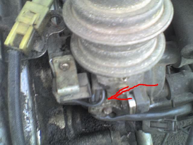

Только что сделал нормальную фотку, и еще раз внимательно осмотрел подкапотное простанство...
Обнаружил оборванный провод, который идет от катушки зажигания, по длине как раз в аккурат к этой черной фишке...
Так ли это? И опять же повторюсь, что это за фишка вообще?

Highlander, То что на холодную обороты больше так и надо. там такая приблуда есть, которая блокирует ось ДЗ в немного открытом состоянии для прогрева, потом прогазовываешь разок, и она соскакивает и ты получаешь холостой ход. все это для прогрема, в идеале прогазовка вроде не нужна, и все это послеоткрытия воздушной заслонки должно само стать на место и сбросить обороты, но я не особо старался, прогазовать не сложно так что не парься.

Highlander, это конденсатор. стоит для подавления помех типа.
По поводу оборотов высоких при прогреве я тебе скажу так: на карбе стоит терморегулятор прогревочных оборотов (во бля выразился), это так круглая хрень к которой подходит крысный провод в зеленом кембрике (провод этот идет на генератор.
Вот он и регулирует прогревочные обороты, там лапка двигает заслонку.

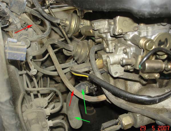

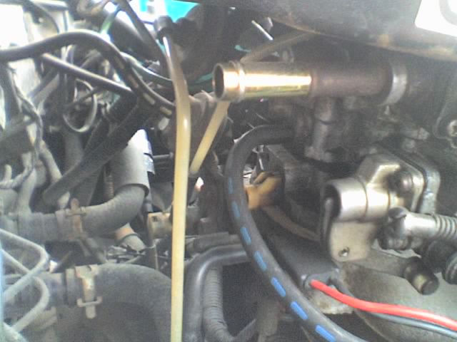

Тут блин обнаружил еще одну трубку заглушенную болтом! Два фото, с разных сторон прикрепил...
segaprot если сегодня будешь фоткать, то будь добр внеси ясность со всеми трубками, которые у тебя идут от карбюратора и куда. А то блин вроде и книга есть по Мазде 323, но там только про настройку работы, а схемы подключения тех же трубок нема, и в Инете нихрена ничего не нашел по этому певоду, одна только нажежда на тебя... :smile:

У меня симметрично с другой стороны впускного коллекторе шланг идет к печке... Показал зелеными стрелочками...

29 май 2007 11:54
У меня конструкция слегка другая но в общем и целом тоже самое чтои у тебя, так что сфоткаю и подпишу. в принципе я уже там везде разобрался, ничего сложного там нет

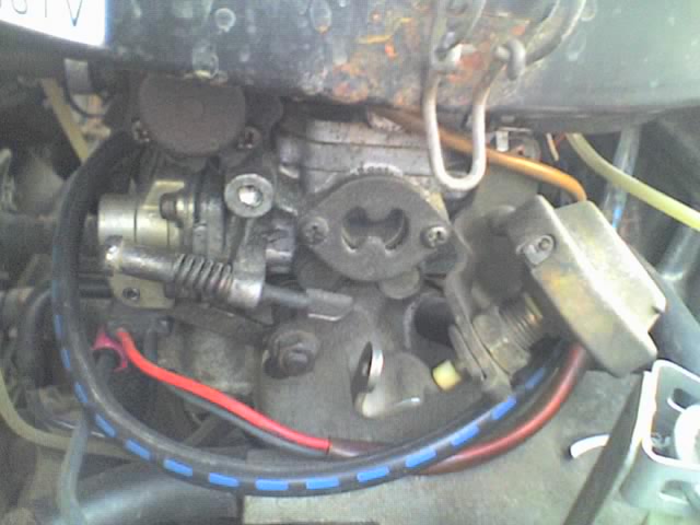

29 май 2007 21:03
Вот, но фоткал телом и вечером. короче коллектор у меня не такое как у тебя. и втом месте где у тебя трубка эта, у меня их аж три.
а про распределитель, тож смотри - у меня провод к кондеру выходит из трамблера, тпк как от катушки тока 2 провода туда идет

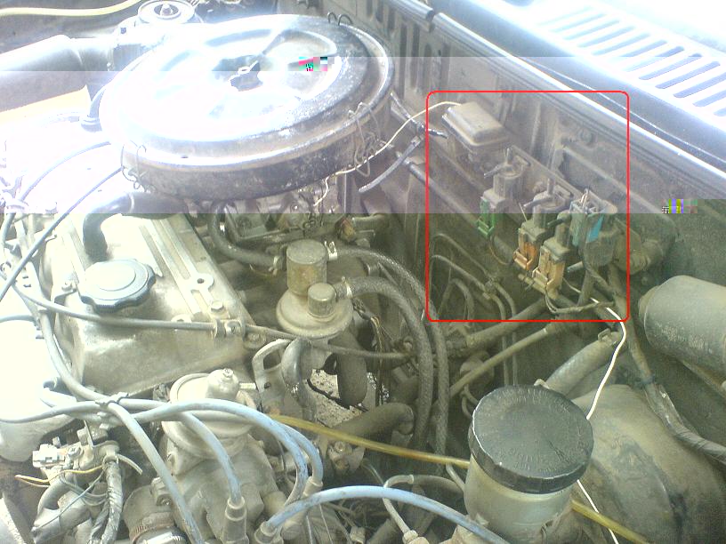

Всем привет!
Помогите пожалуйста с подключением карбюратора AISAN к мазде 121 (DA) 1.3 1988 года.
Сейчас на ней стоит обычный жигулёвский солекс, и как результат машина не едет, холостые плавают, расход 10-12 литров на 100 км :(
Комментарий к файлу: вот какие-то электролапана под капотом, на впускном коллекторе куча дырок заглушенных, что куда подкючать непонятно и инструкцию нигде найти не могу :(

Ищите такую же исправную машину и смотрите на ней как надо :) или пусть тут кто-то вам сфоткает как нужно.
Эти штуки которые вы обвели это датчики и системы ХХ.

это не датчики, это пневмоклапаны для серводвигателей, фактически всех их можно отключить, кроме клапана на принудительное открытие фоздушной заслонки, который вместе с електрической прогревалкой ее открывает-закрывает.
Добавляю файл по карбам Айсан, я у себя разобрал, собрал и отрегулировал, работает как часы.
ЗЫ. который клапан за что отвечает - клапана одинаковые, штекера для пдключения одинаковые, не факт что раньше кто не поменял, поетому имеет значение только который штекер куда подключен, и чем управляет.
