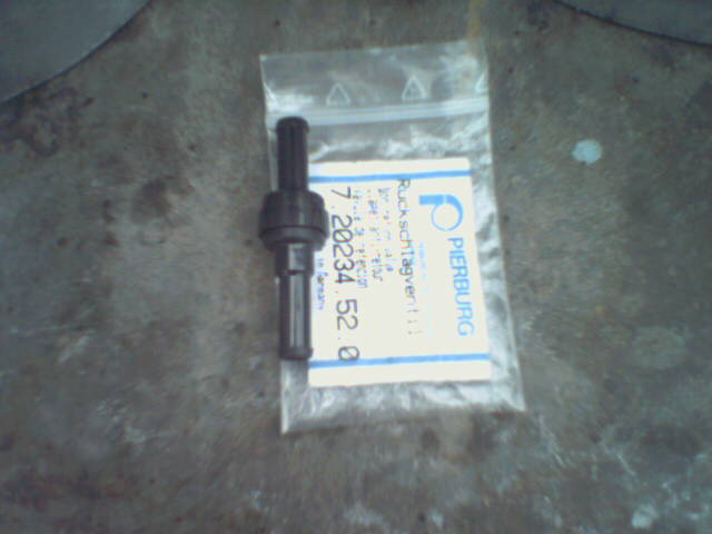

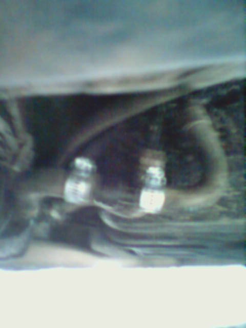

В итоге был случайно найден клапан в магазине и поставлен вразрез шланга идущего с бензобака на кузов (есть там сантиметров 10). Фотал с телефона так что качество не очень.
В итоге, при езде на жаре глюк пока не воспроизвелся.

Обратный клапан
PIC_17_20070506151043.jpg [ 27.78 | Просмотров: 1852 ]

Установленый возле бака
PIC_20_20070506152258.jpg [ 30.81 | Просмотров: 1806 ]
