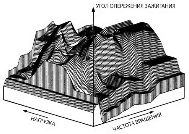

Предлагаю вашему обсуждению график зависимости УОЗ от оборотов и нагрузки. Нагрузка определяется по количеству всасываемого воздуха.
Постю к тому что с ZVirus-ом столкнулись с проблемой - трамблер зажат в крайнем положении , если стоять перед капотом и крутить трамблер на себя. Но при этом ХХ по оборотам в норме и УОЗ в норме, но двигатель работает явно неправильно и жестко. + тряска и плохо заводится с любой температурой ОЖ, как будто воздуха мало ему. На хх тряска иногда мелкая и обороты могут остановтся на 1000 а могут и на 800. Ремень по меткам. ДЗ помыт, клапан ХХ щелкает. Кто чего скажет - из за чего так он стоит то? Во всех менуалах сказано что должен быть зажат примерно по центру.
Комментарий к файлу: Зависимость УОЗ от ХХ
grafic22.jpg [ 99.74 | Просмотров: 2626 ]
18 май 2007 12:46
Обратите внимание что в самом начале графика, в уголку есть момент когда при уменьшении УОЗ обороты будут расти!!!! хотя всегда утверждалось что обороты при увеличении уоз всегда растут. Возможно это и есть ключ к кривому положению трамблера?
