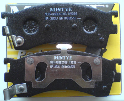

Собираюсь менять на выходных передние колодки. Купил и чето непойму которая из них внутренняя а которая внешняя :) Или просто их по другому непоставиш из-за разной формы "Свистка"?
mintye.jpg [ 73.3 | Просмотров: 1440 ]

Нижняя к поршню КМК.

А знаешь почему?Теплоизолятор поршня суппорта стоит на колодке.
24 май 2007 18:30
Я это понял когда ты написал которая :) Тем более на верхней две выпуклости, которые могут мешать поршню плотно прилеч.
Ну тормознул чуть :)
Кстати эту пластину надо мазать температурной смазкой или до лампы? Имею от ликвимоли такой тюбик с медной высокотемпературной. Хотя никогда не мазал колодок, я ею направляющие смазывал всегда.

Направляющие медной смазкой не нужно мазать.медью мажь под пластинами на постелях.
24 май 2007 18:40
Смазкой лучше помазать, густой силиконовой с наполнителем медным или кремниевым. А внутреняя колодка - на ней не теплоизолятор, а пластинка чтоб не скрипела колодка. Иногда резинку лепят.
Уверен? :hah: А почему на наружней нет или пусть скрипит себе?
24 май 2007 18:45
Lexx, это изолятор.На америкосах ставят колодки и герметик наносят на наружнюю часть колодок чтоб не бренчали.У япошек не встречал такого пока.
