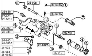

То что циферкой 3 помечено. Почитай в опыте ремонта- тормоза. Там почти все темы про переборку суппортов

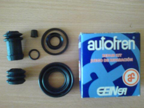

А чего отчаиние-то? :) В факе подробно расписаны все сексы по переборке задних суппортов. Ремкомплект для заднего суппорта я брал, например в ескисте за 180 р в прошлом году. Взял Seinsa код D4163 ради пыльника, который у меня прохудился. Скорее всего колечко там это есть, хотя вот прям на 100% не уверен, не помню.

Я брал autofren тоже D4163 там есть все резиновые детали суппорта + колпачок на направляющую, брал за 210руб.

Бери D4163 Seinsa-Autofren, он полный, со всеми резинками и сальниками.

Если коротко то смотри на картинку что выше.
1. Снимаеш супорт.
2. Выкручиваеш поршень.
3. Снимаеш стопорное кольцо 26-816
4. Выдергиваеш 26-731
5. И только тогда сможеш вытянуть 26-800 чтоб поменять сальник.
ЗЫ Направляющая которую ты отломал тоже меняеться и выкручивается. Посмотри, у ней шестигранник в торце. Така как ты обломал всю направляюшую надо думать как выкрутить старую резьбу.

Почитай в опыте ремонтаб вроде ктото менял. Я правильно понял что ты обломал 26-28x из http://www.japancats.ru/mazda/details.a ... d=5700027E
03 июн 2007 21:46
Подожди, а как ты собирался поменять уплотнительное колечко под номером 3 неразбирая суппорта? Сальник под номером 2 только от грязи защищает. Чтоб через ручник недавило надо менять 3.

EON но течет тормозуха у меня как раз где манжетта 2. мож просто прозудилось 3 и далее течет через 2.

Течет из-за того что хана колечку 3. Попроси. мож токарь какой выточит тебе направляющую. Еще раз говорю, зайди в опыт ремонта тормоза. Там точно все эти темы были
