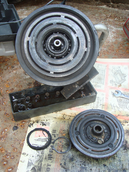

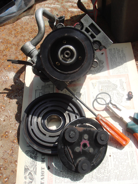

Для этого я разобрал муфту на "доноре" - фото 1.
Полез разбирать на машине... И тут мои предположения и опасения подтвердились - подшипник развалился и разбил свое посадочное место на компрессоре (хорошо, что я купил компрессор в сборе).

Комментарий к файлу: вот так выглядит моя "мертвая" муфта
DSC00029.jpg [ 188.04 | Просмотров: 4785 ]
Комментарий к файлу: Разобрана "живая" муфта
DSC00019.jpg [ 160.45 | Просмотров: 4780 ]

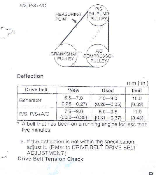

Господа кто-нибудь в курсе, как проверять натяжку ремня?

Saalan, вот инфа по проверке натяжения ремней
BELTS.jpg [ 30.21 | Просмотров: 5180 ]
Что-то я не пойму 11мм Максимум, где?
Кстати от какого положения эти милиметры отмерять?
В ослабленном состоянии ремень просто снимается...
Поднатянуть ремень и от этого еще 8-9мм?
belts.jpg [ 11.92 | Просмотров: 5181 ]
