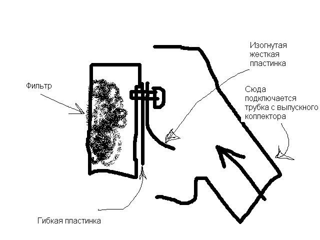

Прочитал сообщение про клапана на возврат выхлопных газов.
Решил прочистить эти клапана. Разобрал, почистил. Теперь сижу думаю как они работать то должны?
В общем там внутри 2 квадратных резинки. в каждой с одной стороны что-то типа фильтра, а с другой - 2 пластинки. одна гибкая, другая - изогнутая жесткая прикручена сверху этой гибкой.
Эти штуки квадратные стоят так, что Железки изогнутые торчат ИЗ возд. фильтро в сторону подводящих трубок. теперь вопрос - а как эти клапаны должны открываться, если давление выхлопных газов только прижимает их? или там с температурой как-то завязано?
В общем как-то так
klapan.JPG [ 36.91 | Просмотров: 2236 ]

ИМХО: там где трубка выпускного - разрежение и соотв. туда и идет воздух из банки где фильтр, через гибкую пластинку
Ага. вроде так и есть. Нашел описание. поставил
