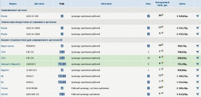

BORян
Griseg
Вы экзистом пользоваться умеете?
Вот коды оригинал:
GJ22-41-920
B455-41-920
Вот не оригинал:
J2603009
J2 603 020
Тут уже нужно по движку проверять. Ищите сами. Цена от 600р.

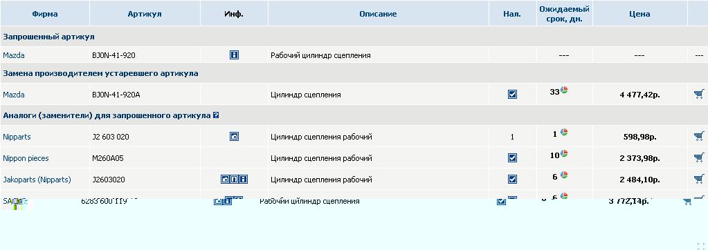

Вот Вам даже скрины
.JPG
.JPG [ 72.63 | Просмотров: 3001 ]
1.JPG [ 42.88 | Просмотров: 3001 ]
