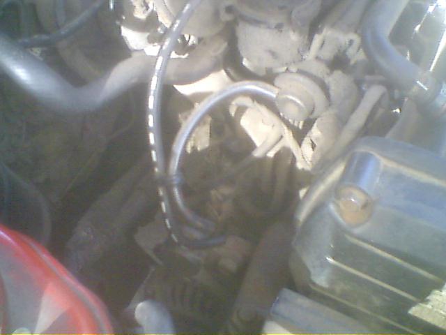

Особенности: после ремонта рулевой под капотом слева (если стоять лицом к двигателю и слева расширительный бачок, а справа аккумулятор) над генератором 2 небольших патрубка сантиметров по 10 с красными и белыми черточками свободно болтаются. как не примерялся никуда приспособить их не смог. Отчего это?
Вообщем чего может быть?

Так и не понял, разрешил ты эту траблу или она вернулась и все на этом остановилось.
В отношении трубок про которые я писал. Вот фотка. Чего-это и куда подсоединять надо? На екзисте искал, ничего не нашел.

Добился стабильных 800 оботоров при выжатом сцеплении. Дело было в трубках на фотографии повыше. На фотке плохо видно, поэтому расскажу лучше. Там стоят 2 каких-то датчика. По идеи на них пластиковые штуцеры есть. Мне их какая-то сволоц обломала и трубки не повесили. После этого обороты холостые выросли до 1000. На даче присобачил самодельные штуцера и чудо свершилось! Обороты до 800 стали падать и стабильно держаться. Правда только при выжатом сцеплении, т.е. когда педаль не давит на датчик. Вопрос: для чего нужен этот датчик на сцеплении? Не работает ли он еще с какими нибудь датчиками?
