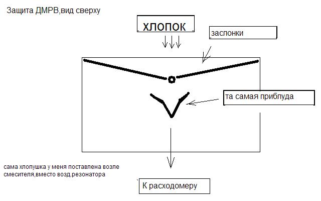

DVN, забыл,весь фокус в пластине,в форме галочки - V ,она стоит перед лопатками,в 5 мм от их оси,ОСТРОЙ стороной к дмрв.При хлопке она создаёт как-бы тень на пути к нити дмрв,а поскольку хлопок сильно ослабляется-(лопатки закрылись,хлопушка открылась),то проблем никаких.У меня всего 3 раза хлопало,давно,ещё при настройке-сильно бедную смесь сделал.Расходомеру ничего!Езжу уже третий год и не знаю что такое хлопки :)

ЕгорШер, обычно не V, a Y ставят... не спасло, теперь ДМРВ другой системы - там нить толстенная и квадратом по стенкам - Y перед ней устанеш ставить, да и не нужно - она под хлопки изначально заточена.

ЕгорШер, то , что на фото - это "хлопушка", а вот как ты пластину в форме V в 5 мм от лопатки датчика поставил - это интересно было бы...

Димасик, нарисовал,я её,однако!Вид сверху-в разрезе.
дмрв.JPG [ 22.89 | Просмотров: 2861 ]
