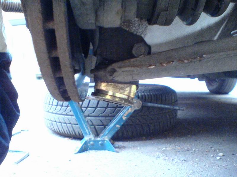

на 4 или 5 шаровой рычаг перестал держать. а до этого все было нормально. и не подваривал ни разу...
я "забил" и поменял рычаг.1300 и 15 минут времени
