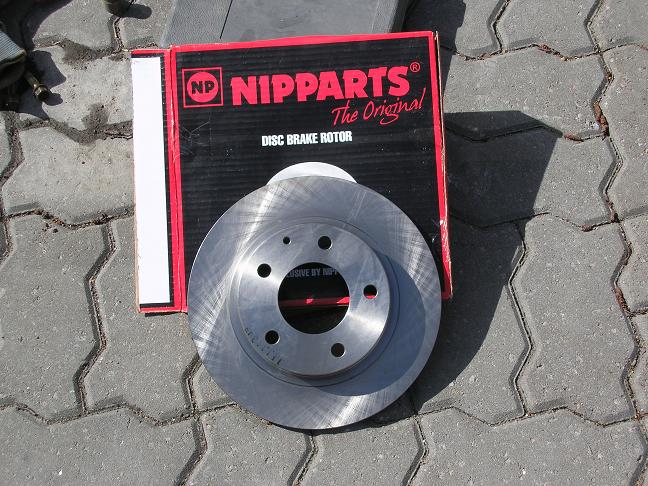

Смазал направляющие,купил тормозной диск Nipparts
(16 евро..один диск) и тормозные колодки Japanparts (18 евро)
всё установил,сначала диск немного грелся,но через пару сотен километров,всё притёрлось,и теперь всё просто зеркально блестит.

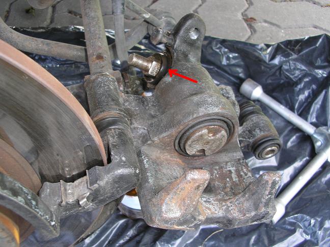

Но всё есть проблема,на одном колесе не работает ручной тормоз,насколько я понял после прочтения всех здешних тем по этому поводу,дело в механизме который расположен сзади суппорта,там торчит такой штырёк,на котором сверху возвратная пружина,пружину я снимал,гайку откручивал,но штырь вытащить немогу..он крутится но поршень в это время не двигается..а ведь должен!
кто знает как решить эту проблему?
Problema v etom!.JPG [ 71.66 | Просмотров: 5279 ]
Disc Nipparts.JPG [ 85.03 | Просмотров: 5278 ]

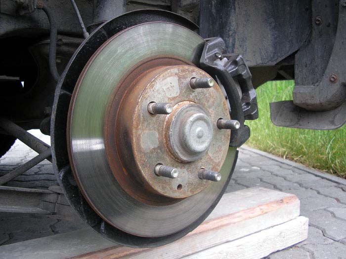

Teper vigljadit taks.jpg [ 73.71 | Просмотров: 5046 ]
