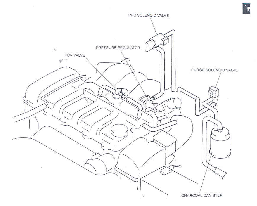

бл#, только что пошел присмотрелся к этому клапану (PRC Valve solenoid), от него сбоку отходит коротенькая трубка, заглушенная винтом. Так и должно быть что ли? :shock:
14 июн 2007 15:49
Сообщений: 1726
Откуда: Odessa
br()ken, судя по тому, как сделано на моей ГФ, то так быть не должно. Одна трубка от PRC Solenoid Valve должна идти к регулятору давления, а другая входить в двигатель.
14 июн 2007 16:51
Тогда я набрался наглости и прошу тебя сфотографировать :)
14 июн 2007 17:15
Сообщений: 1726
Откуда: Odessa
br()ken, сорри, сейчас нема фотика. Поэтому выкладываю скан из воркшоп мануала.
PRC.jpg [ 46.47 | Просмотров: 3958 ]
14 июн 2007 17:59
О, спасибо! А в телефоне нет фотыка?
