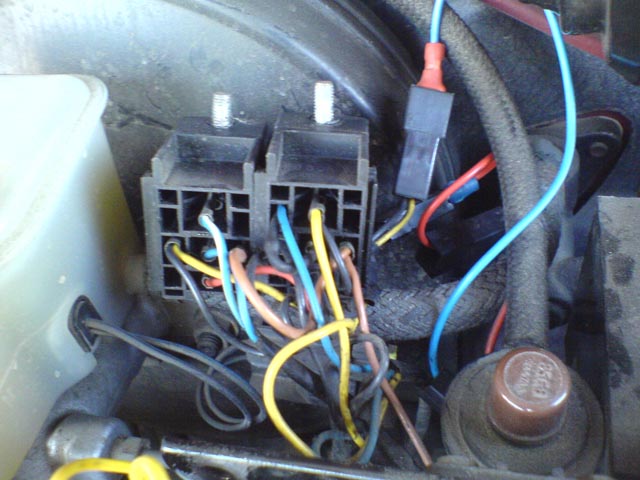

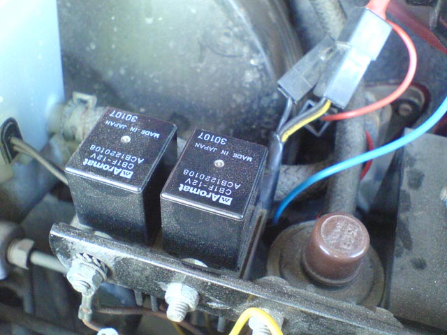

Вобщем сфоткал приблезительно. Вызванивать что куда идет пока нет времени.
Спрашивай что неясно....
Комментарий к файлу: Вид на реле
DSC00242.JPG [ 93.86 | Просмотров: 6963 ]

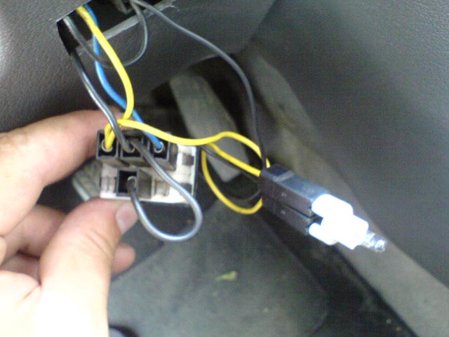

Комментарий к файлу: переключатель плюс лампочка
DSC00241.JPG [ 71.36 | Просмотров: 6956 ]
Комментарий к файлу: Подключение переключателя газ-бензин
DSC00238.JPG [ 69.7 | Просмотров: 6960 ]
17 июн 2007 15:31
Реле с другой стороны
DSC00244.JPG [ 89.37 | Просмотров: 6960 ]

EON, просьбочка померить переключатель: что на желтом в положении газ, в положении бензин; на синем положении газ, в положении бензин; что на средней ноге разъема, что на второй ноге лампы (походу корпус или +12 постоянно). Заранее спасибо!
ЗЫ: у меня переключатель подрублен - лампочка отвалена :)

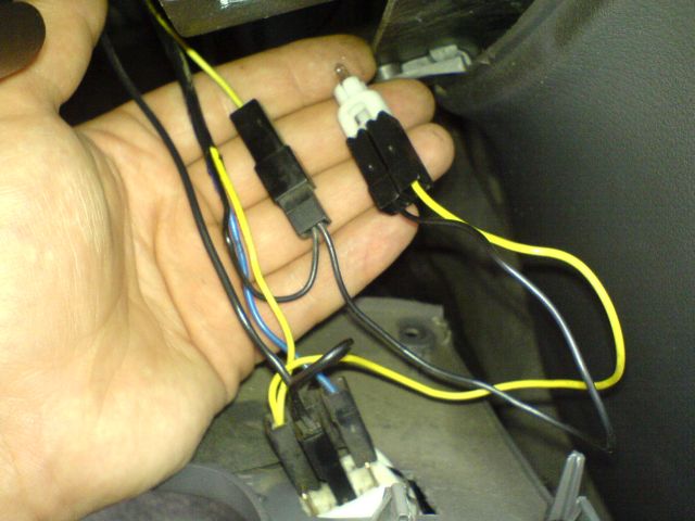

Комментарий к файлу: А у меня вот такая фигня....и фиг знает что это за второй желтый провод.
button.jpg [68.93 ]

DVN,
На лампочке черном проводе:
1. Пока движок не запущен звонится на массу.
2. Когда движок переходит на газ на нем появляется +12 и лампа тухнет.
Выключенный двигатель:
1. Черный провод переключателя звонится на массу с небольшим сопротивлением (около 6 ом)
Запущен двигатель, переключатель в положении газ, лампочка горит т.к. еще работает на бензине:
1.Желтый +12
2.Между желтым и синим 0,6в.
срабатывает автоматика и переходит на газ:
Между желтым и синим 12в
Запущен двигатель, переключатель на бензе:
1. Синий +12
2. Между желтым и синим 12вольт

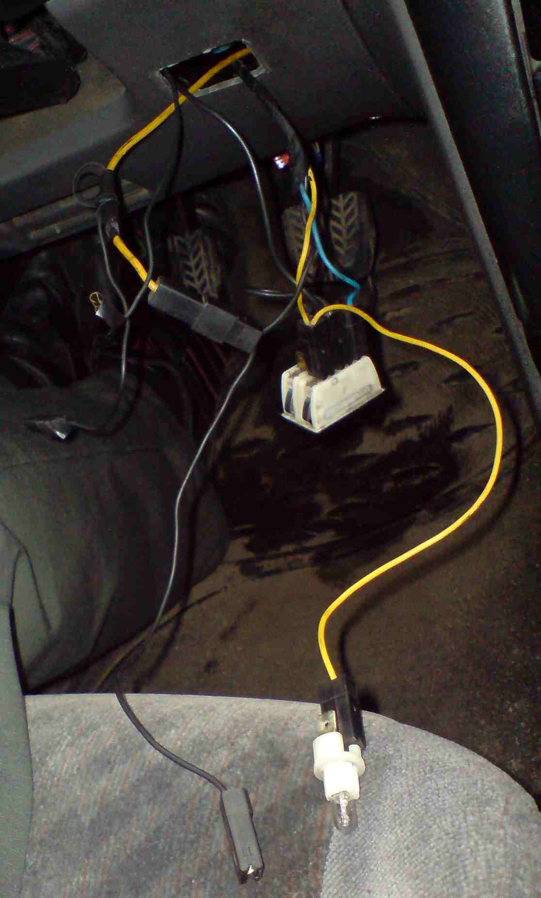

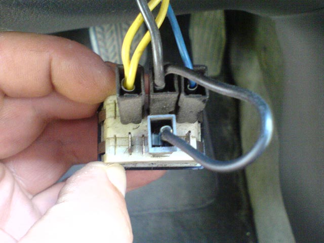

18 июн 2007 20:47
Полное подключение переключателя и лампочки
DSC00247.jpg [ 51.28 | Просмотров: 6901 ]
19 июн 2007 08:21
Сообщений: 3232
EON, гигапасиб и мегареспект! :good: :Yahoo!:

Еще вопрос, на фото DSC00244.JPG справа от реле фишка (черный, желтый провод) от нее идет голубой провод.... эээ куда он идет? У меня просто фишка болтается...
Mazda 626HB GE 1.8. 1992 г. был белый, стал черный.
19 июн 2007 13:08
видиш там жгутик два черных и один желтый, черный с желтым соеденины и переходят в синий и соединяется с этим коричневым клапаном, другой черный из этого жгутика соединен с красным и подключен к другому контакту клапана,
