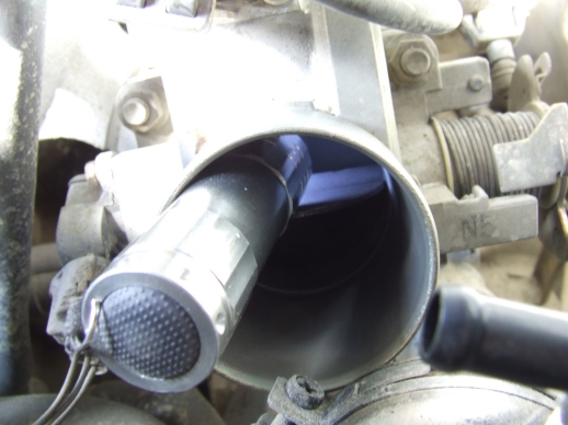

Комментарий к файлу: Состояние ДЗ, не показательно конечно, но все же.

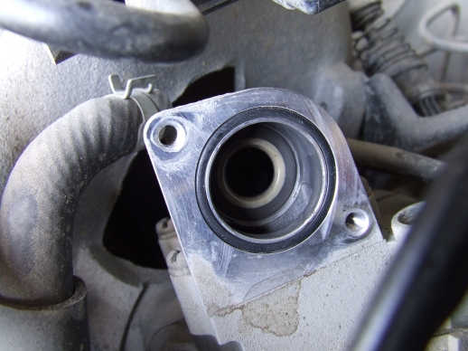

Комментарий к файлу: Состояние "седла" РХХ

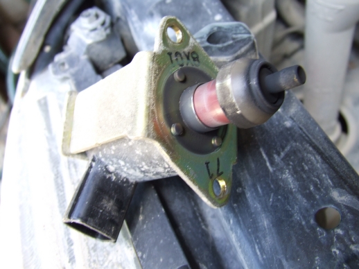

Комментарий к файлу: Состояние РХХ после снятия

- покрутил шестигранник в РХХ, тоже под нагрузкой, смог его провернуть на 180 град, только, эффекта не ощутил, вернул на место.

AlexxK, если ты еще этого не делал, то на всякий случай проверь сопротивление обмотки своего РХХ - по мануалу для ГФ оно должно быть 7.7 - 9.3 Ом
14 июн 2007 17:51
Sirob, делал, 9.2 Ом. Более того, снимал с демяхи и ставил себе, разницы не ощутил :(

Помыл ДЗ. В канале ХХ и на самом регулировочном винте было приличненько так нагара. Собрал на герметик, т.к. прокладка благополучно порвалась. ХХ стали около 900 об/мин, при увеличении нагрузки уменьшаются. Эффект есть, но совершенно не тот, который хотелось бы... :(

Попытался настроить...с перемычкой обороты ХХ были 1200, регулировочный винт вкрутил до упора, обороты снизились до 850 (до 650 не удалось :( ). Убрал перемычку, ХХ стал 700, на нагрузку реагирует правильно, обороты кратковременно падают, но потом подтягиваются на свой уровень. ЭТО ХОРОШО.
Но регулировочний винт уперся!!! Значит либо подсос воздуха, либо ДМРВ врет..так?
Sirob ДМРВ можно попытаться помыть тем же очистителем карбюратора?
