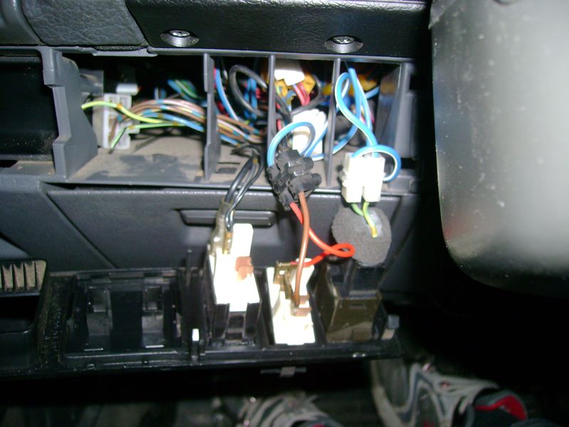

Комментарий к файлу: значит кнопка слева - передние противотуманки (родные, Hella). Но плюс на них идёт прямо с клеммы аккумулятора - так должно быть? остальные две кнопки для меня загадка.но при включении первой тухнут часы, при включении второй вырубается пищалка

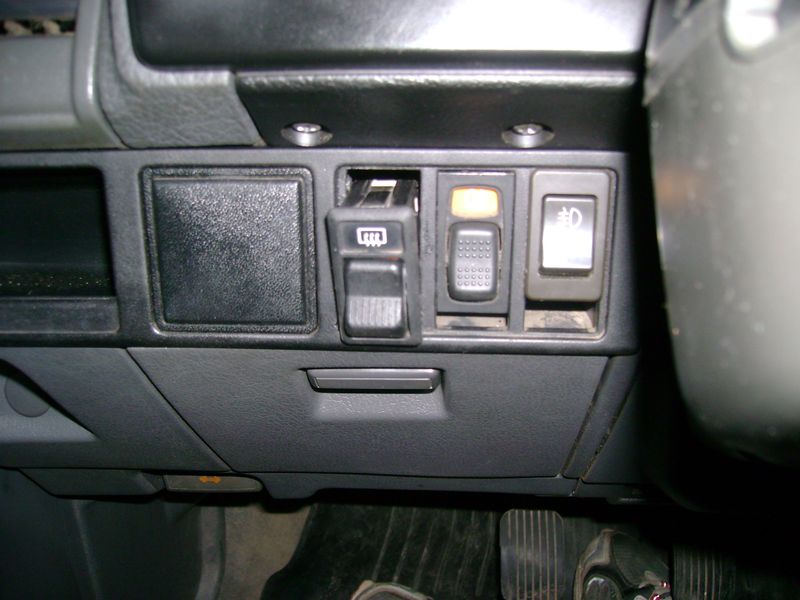

Комментарий к файлу: это кнопки слева под рулём. насколько я понимаю, здесь всё перелопачено!

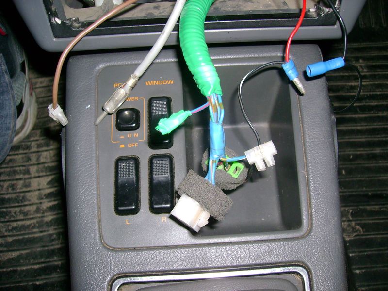

Комментарий к файлу: здесь была подключена магнитола. насколько я понял, плюс брался с совершенно левого разъёма. что это за разъём? кондиционер? причём с него брались два провода (на фото видно). провода с динамика вообще замыкались между собой!

Диагноз абсолютно понятен. Читай эту ветку и смотри фотки. http://www.mazda-auto.ru/forum/viewtopi ... 0%ED%E8%FF
Ищи на разборке этот блок - и будет тебе счастье.

это коротыш, братан ;)
советую отыскать по цвету, какой провод идёт на лампочки и перекусить его. а то за*бёшься аккумулятор заряжать и пожары тушить, поверь горькому опыту ;)
