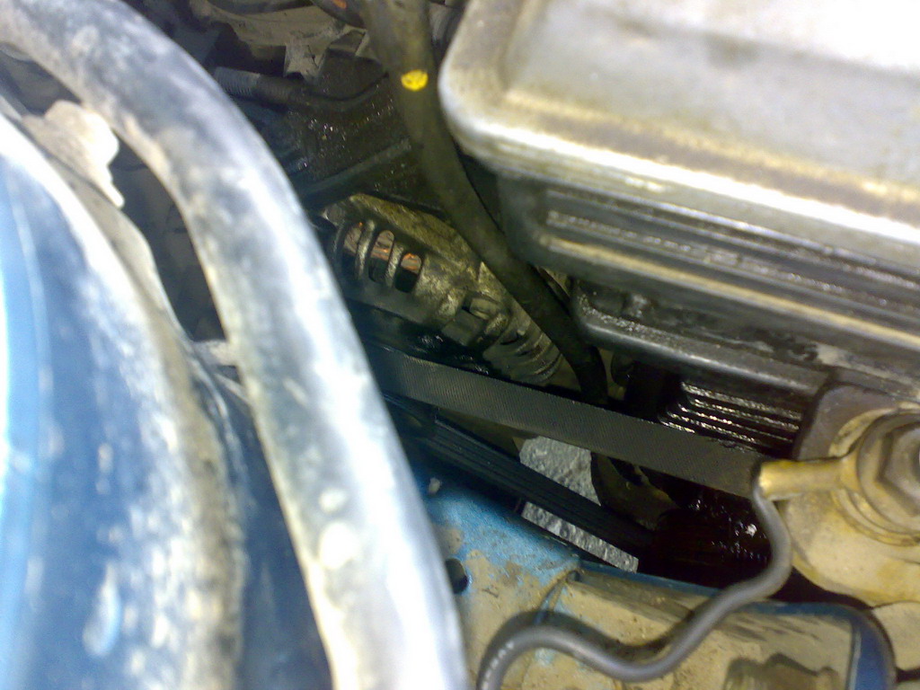

как и обещал фото где все в масле
Комментарий к файлу: Генератор в масле
20062007037.jpg [ 193.4 | Просмотров: 3433 ]

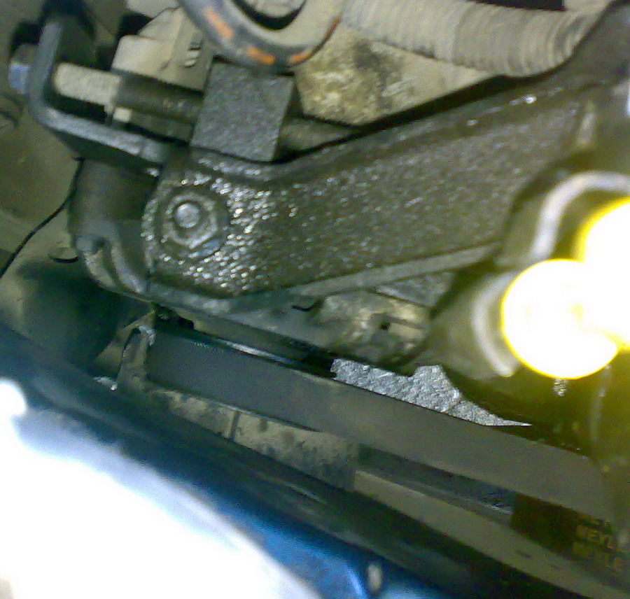

20 июн 2007 19:54
гена 2
Комментарий к файлу: Опять гена
20062007038.jpg [ 192.04 | Просмотров: 3417 ]

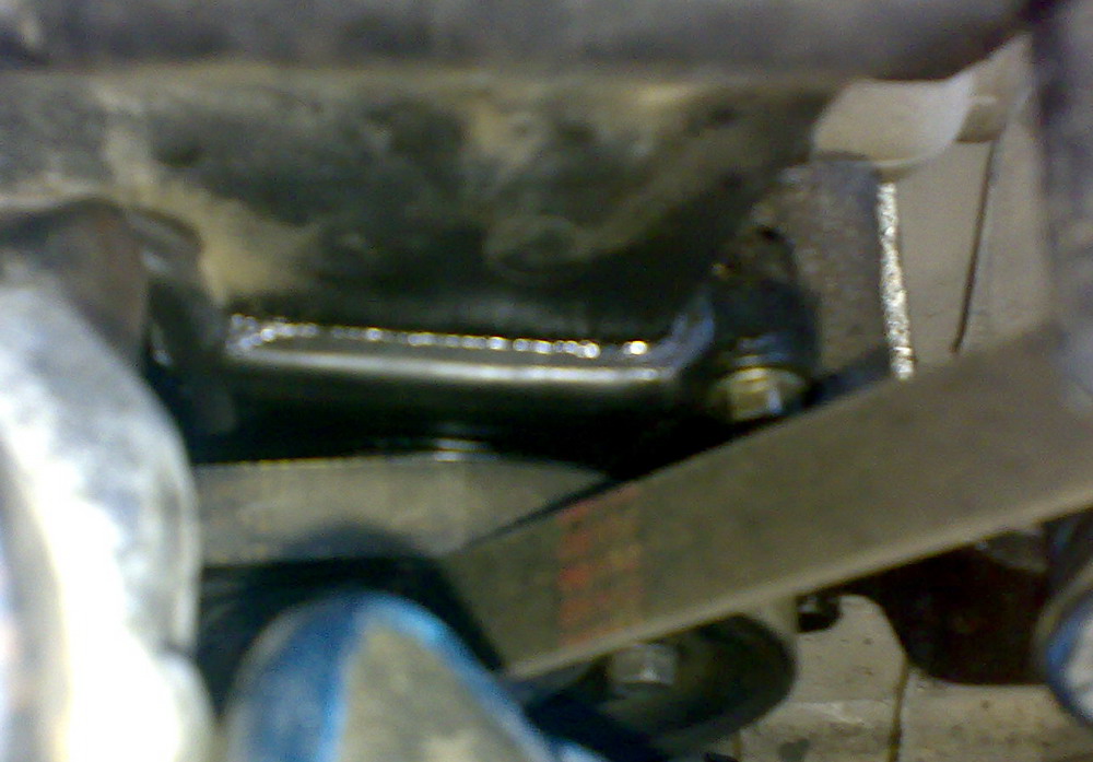

20 июн 2007 19:56
Кожух верхний
20062007039.jpg [ 147.22 | Просмотров: 3410 ]

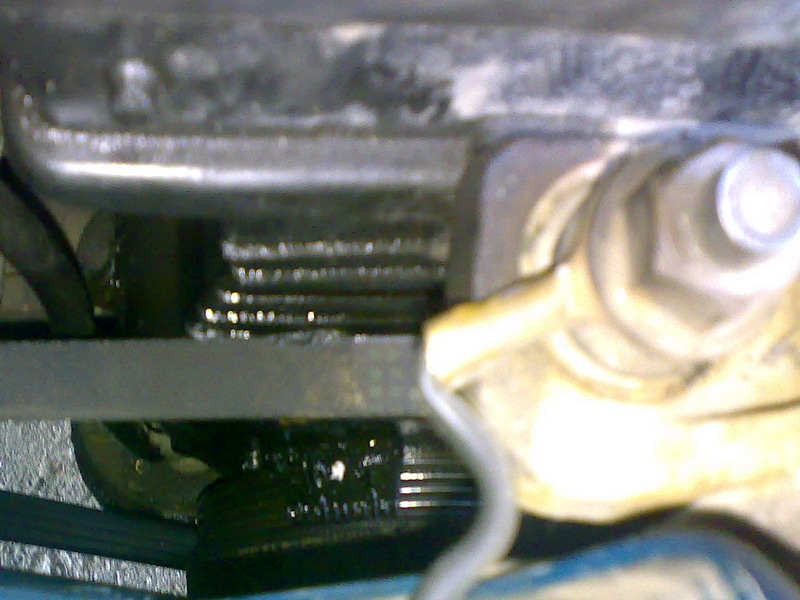

20 июн 2007 19:59
Шкив
20062007040.jpg [ 125.85 | Просмотров: 3411 ]

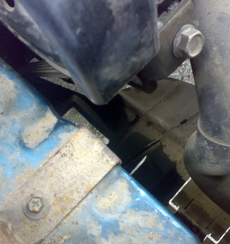

20 июн 2007 20:04
защита вся в масле
20062007041.jpg [ 172.69 | Просмотров: 3405 ]
