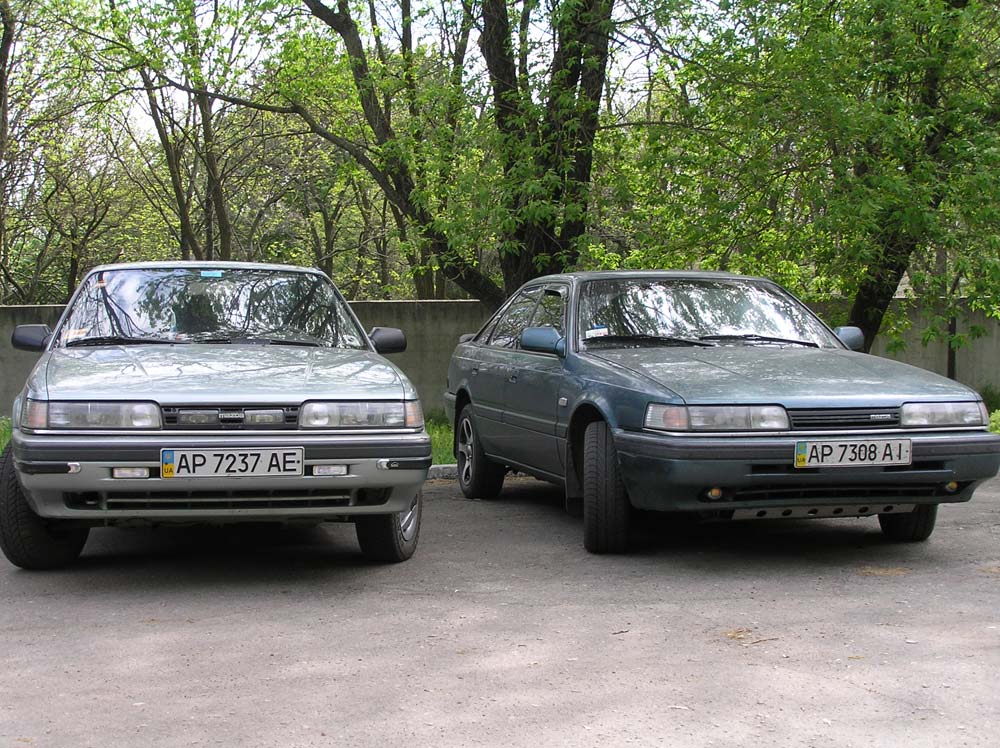

Всё правильно. Так и должно быть. Свет действительно неважнецкий, поэтому у меня в бампере и решётке радиатора стоят туманки. С ними светло как днём
22 июн 2007 21:40
Делай вот так - и будет тебе счастье!

23 июн 2007 19:12
Фары у меня стоят ещё родные, и от времени помутнели отражатели, да и пыль там. Так что и оригинал плохо светит. А чтоб навтыкать туманок, ничё резать не надо. Решётка радиатора у меня со встроенными фарами, немецкая, какой-то тюнинговой конторы. Машина в таком виде и приехала из Швейцарии. Такие решётки я встречал на разборках. Редкость, но найти можно. А бампер резать абсолютно не нужно. В боковые щели возле номера отлично встают узкие туманки. На GD-шках это делается за 15 минут. Главное фары подобрать по ширине отверстий в бампере. На свет в Маздах жалуются практически все. Так что без ПТФ не обойтись. Можно, конечно, влепить в основне фары 100-ваттные лампочки, вместо штатных 55/60, но не думаю, что этому сильно обрадуются старые мутне отражатели и встречные машины.
23 июн 2007 19:19
вообщето и регулировка правильная рулит, можно и 100ватные, а в щели на бампере - этож срезать ухо для галстука нада, непользовался, но чото с ухом спокойнее
23 июн 2007 19:23
Ты фотку внимательно смотрел?? Не в нижнюю часть бампера, а в среднюю., рядом с номером.
