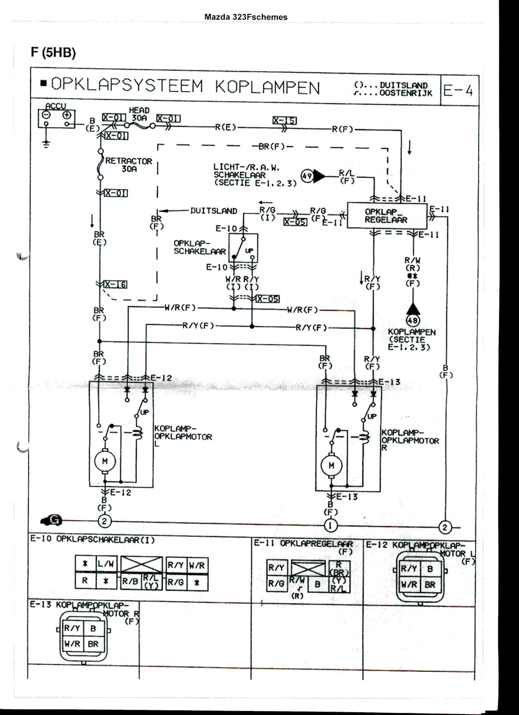

А вот еще и схемка, которая, если я не ошибаюсь, должна подойти для твоей машины
retractor.gif [ 191.03 | Просмотров: 1100 ]
